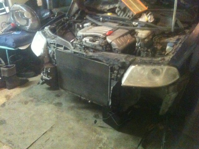

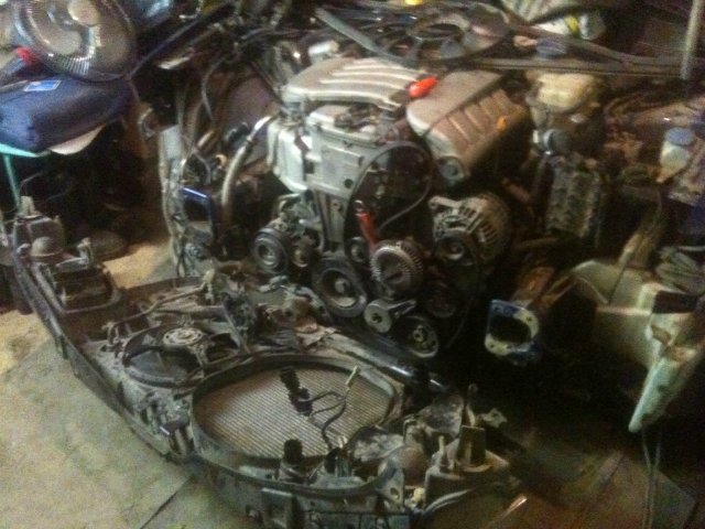

    17.03.2009
    Россия, Иркутск
    597
    Получено: 26
    Отправлено: 39
    Целиком телевизор сними(со обоими радиаторами), не откручивая радиатор кондея, только верхний и нижний патрубки радиатора (предварительно слив ОЖ).
    PS и еще раз проверь вискомуфту...

    Touareg Аватар для Алекс85
    11.07.2012
    г. Воронеж
    2,961
    Получено: 78
    Отправлено: 236
    Я хочу в сторону отвести радиатор кондея без слива ОЖ. Вот только как его отцепить то, чтобы не сломать ничего?
    Рабочая 100%.
    17.03.2009
    Россия, Иркутск
    597
    Получено: 26
    Отправлено: 39
    Патрубки кондея уйдут вместе с телевизором направо
    до снятия
    после снятия
    PS а то что у тебя на фото подсвечено лампой, это охлаждение ГУР, откручивается и спокойно убирается влево, до снятия телевизора.
    Посмотри тут если интересно https://passatworld.ru/entry.php?b=1191
    VW Passat B5+ 2003г AZX 2.3
