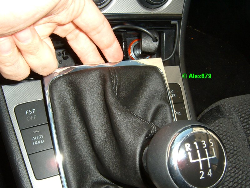

    добрый день всем, подскажите как разобрать консоль где рычаг кпп чтоб поменять трос сцепления и не сломать крепление ?

    как снять именно хр о мир ванную рамку у рычага чтоб не сломать крепление ?

    так там просто открываешь пепельницу и за край рамки тащишь вверх
    перевод с немецкого:http://www.passat3c.info/cms_neu/index.php?page=148
    Сначала открыть пепельницу и рамкой хром Рычаг переключения передач (сильный) тянуть.Вы можете поддержать даже тянуть Рычаг переключения передач сам.
    потом и остальное скнопками,
    но судя по отчетам то облицовку можно вытащить сразу а не частями

    Я брал тонкую отвёртку, в тисках загибал кончик на 90 градусов и засунув между пепельницей и рамкой хромовой (на расстоянии по сантиму от углов рамки) тянул вверх. Там зажимы...если никогда не вытягтвали до Вас- тяжело идёт...но сломать тоже тяжело.
