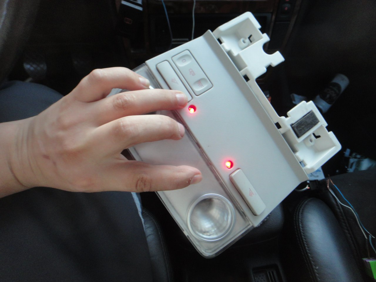

    Подскажите какой куда соеденять
    В B5 там 3 провода идёт только на центральный плафон Красно-Синий, Коричневый и Коричнего Белый.
    В B6 идёт 5 проводов, Красно Синий, Красно Фиолетовый, Серый, Коричневый и фиолетово коричневый вроде.
    как их соеденить правильно из 3х в 5 перевести ? ну или наоборот как эти 5 воткнуть в 3

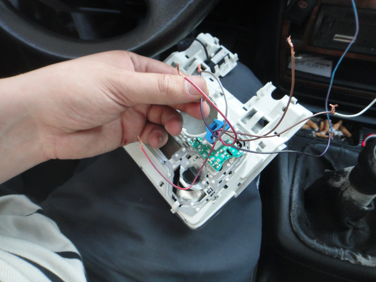

    Так в новом плафоне понял что серый это на старых серо синий который отвечает за подсветку кнопочек, зацепил на кнопку другую получил то что хотел но не совсем то )) подсвет лампочек загорается только когда включаешь кнопку )) а должна поидее всегда гореть остался вопрос тогда с 1 проводом с красно фиолетовым...
    Вот подлючен коричневый и серый, но только при нажатии кнопки загорается...
    вот с обратной стороны:
    Видим что красных 2... по глупости соеденил их... и в итоге щёлкнуло в предохранителях теперь весь свет не работает и заодно задние двери с ЦЗ перестали закрывать )))

    по цветам не скажу, но суть должна быть следующая:
    1. + для освещения должен приходить всегда ( для режима принудительного включения)
    2. провод от габаритов (для подсветки кнопок + освещение ручки и пространства КП)
    3. управляющий провод от БК для включения освещения при открытии двери.
    Значит тебе осталось посмотреть какой цвет провода за что отвечает!!! это думаю просто
    а на доноре с В6 посмотри что тебе нужно, может там тоже 3-х проводов хватит за глаза

    Да если подключить 3 провода я уже делал всё работает, но мне хочется подсветку кнопок, за это отвечает серый провод, но как то присоеденив его не правильно работает подсветка тока при включении света. думаю для этого и нужен этот красно фиолетовый который постоянное питание на подсветку наверное даёт но это как вариант.
    А какие всё же предохранители мне смотреть весь свет в салоне потух ) и задние двери с сигналки перестали закрываться )

    тогда тянуть 1 провод от габаритов, возьми например с подсветки воздуховода и по левой стойке протяни

    Протянул подключаю, начинает тупить, не пойму как правильно подключить.
    Либо свет правильно работает и включается но не работает подсветка кнопок либо работает подсветка кнопок но свет всегда горит (
    Тут надо схему как у B6 какие провода за что отвечают (
    уже 3 предохранителя спалил ((

    Цитата Сообщение от DarkLT Посмотреть сообщение
    бы кто просто рассказал какой за что отвечает
    был бы рядом, то мог бы полазать тестером и логически помышлять, а удаленно это сложно как то
    дак потыкай свои и скажи сколько какой
    что "натыкал"
    разъем: серый/кор+фиол/кра+фиол/корич/кра+логуб/кор+крас/
    открытая дверь: 0/12/0/0/12/0
    освещение потухло: 0/12/8/0/12/0
    включил габариты: 12/12/8/0/12/0
    вот как то так, но у меня 6 проводов в разъеме

    Спасибо! Хм, тоесть у нас корич и кор+крас оба минусы ?
    Первый серый понятно идёт подсветка кнопок. Уже провёл отдельно провод от включателя света.
    Кор. Фиолетовый - всегда подаем + 12
    Кра- Фиолетовый хм... вот с этим сложнее получается это какой то дополнительный маленький плюс.
    Корич - минус
    Крас+ голуб - ещё один постоянный + 12
    Кор. красный. постоянный минус
    Судя повсему если у меня нету 6го пина то это как раз Кор. красный. если у тебя по порядку расписано.
    Вывод:
    Первый - Готов.
    Второй Тоже можно соеденить
    Кра-Фиолетовый под вопросом надо где то найти +8
    Корич - Готов
    Крас + голуб тоже нашли постоянный
    Вопрос в каком положении в 5ом эти 3 провода и что выдают...
