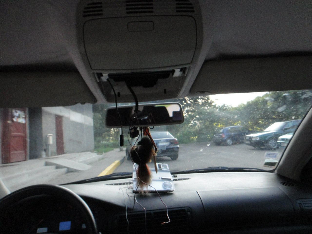

    Итак всё таки решился, заодно взял второй потолок на разборке авось не получиться.
    Итак Цель:
    Поставить плафон от B6 в B5
    Процесс пошёл.

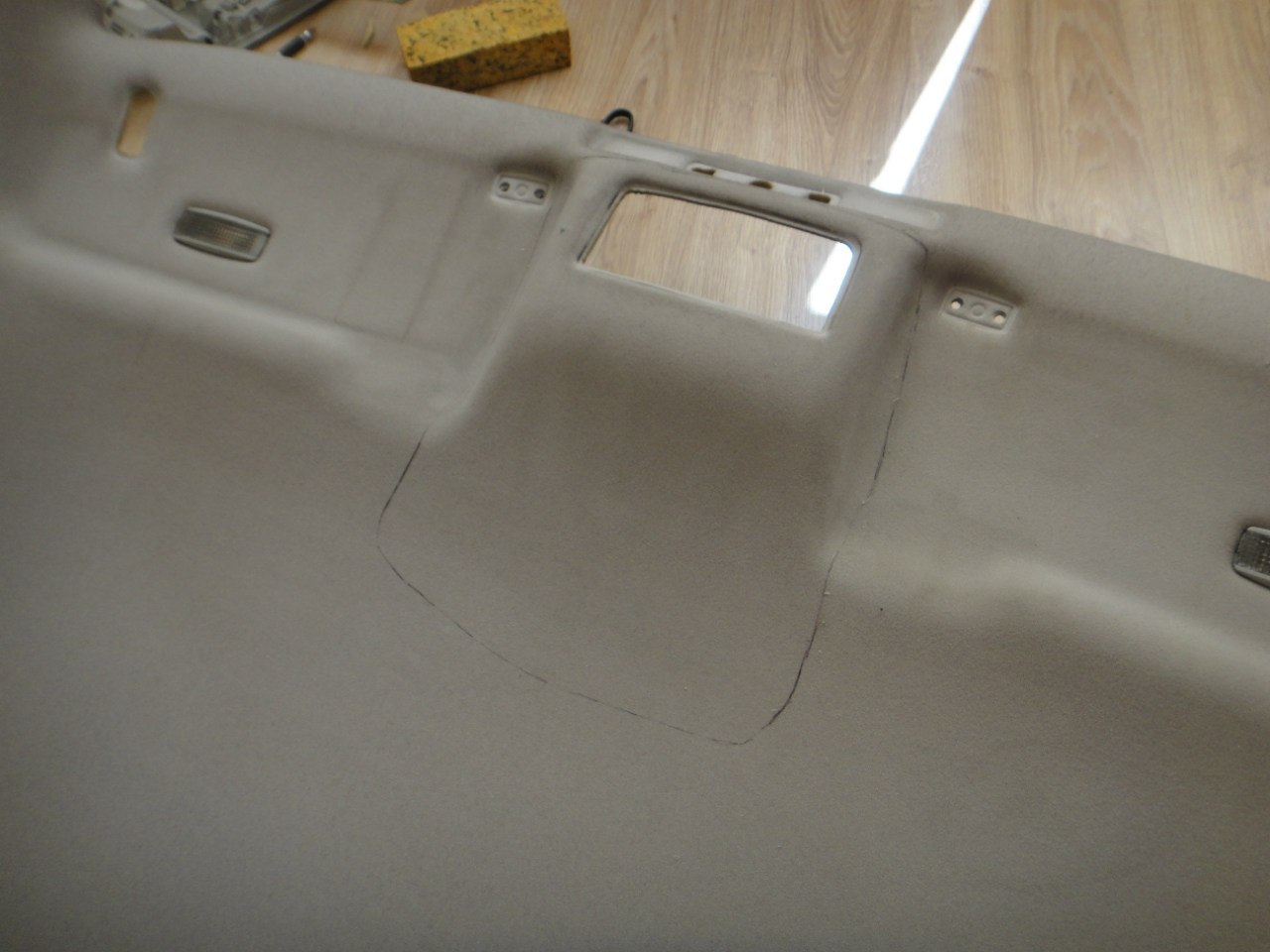

    Первая подготовка
    Принесли потолок домой, открутил минут за 15 )

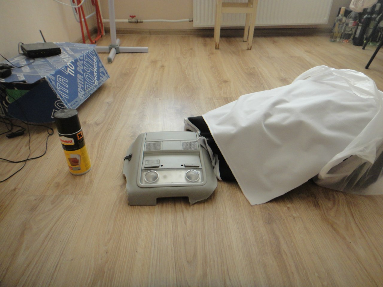

    Примеряем...

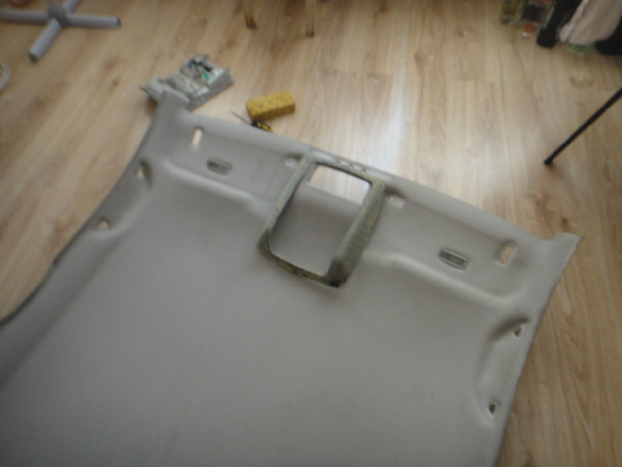

    Вырезаем, ломаем... ))

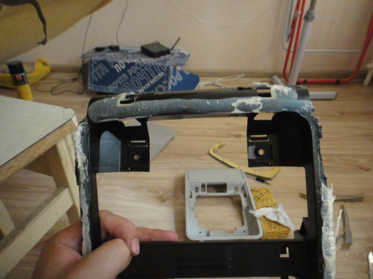

    Отламываем частично каркас, т.к. он не влезает в потолок и мешаются ненужные части.

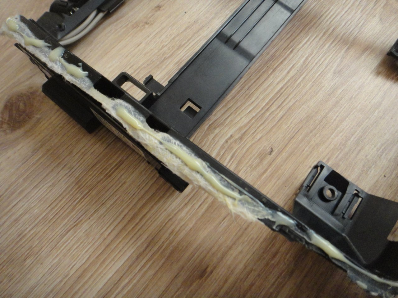

    Проклеиваем аккуратно
    Ждём завтра пока всё приклеется. Заматл изолетной чтобы прижимало.

    Да я сам жду до завтра пока часть которая будет держать новый плафон приклеется )))
    До утра буду ждать затем зачищать и клеить новую ткань..

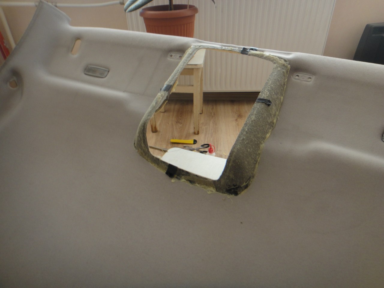

    Чуть подзастыло, из обрезков потолка наделал маленькие обрезки и в пустые месте добил и клеем залил, аккуратно разгладил ножиком места клейки чтобы было ровно поставил дальше сушить.
    Клею моментом влагостойким усиленным.
    от таким
    А для ткани аэрозоль поскольку ткань с обратной староны прорезинина чёрная думаю норм будет

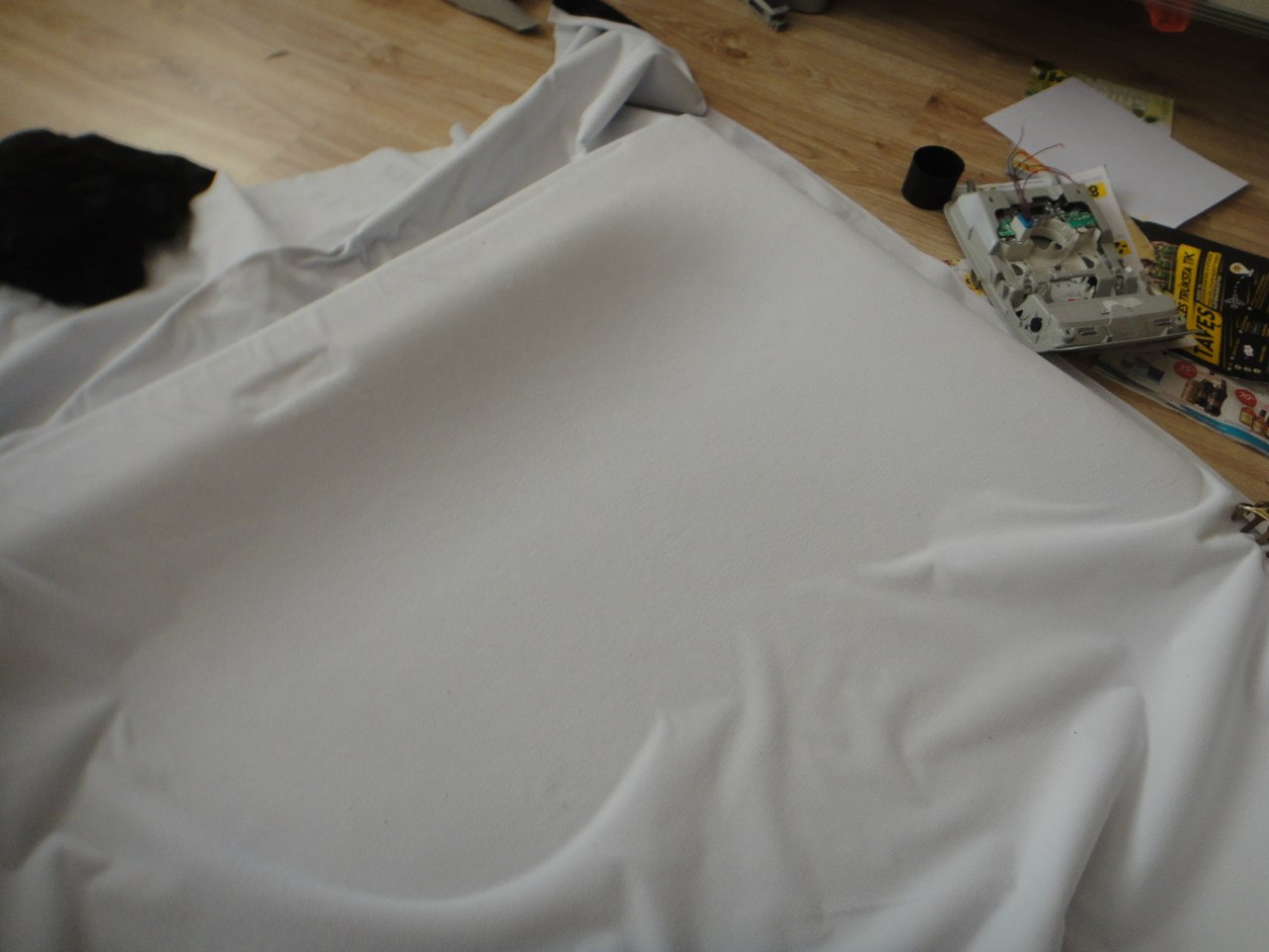

    Итак покрыл 80%уже... пи..ц устал с 9 утра покрываю каждый миллиметр надо разглаживать, пару мест запортачил он они сзади в багажнике к середине уже надро научился ))) делаю фотки по мере когда вставю водички попить и перекурить вот тока клея мне походу не хватает поеду в магазин сейчас ещё балон покупать. Клеется на ура через 10 минут если где то не разгладил усё... пиши пропало

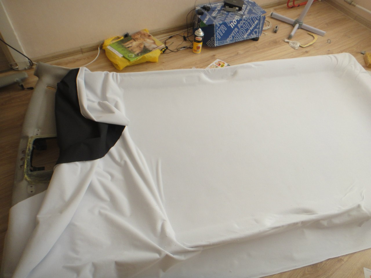

    Итак вытаскиваем все железные элементы перед натяжкой..
    Погнали...

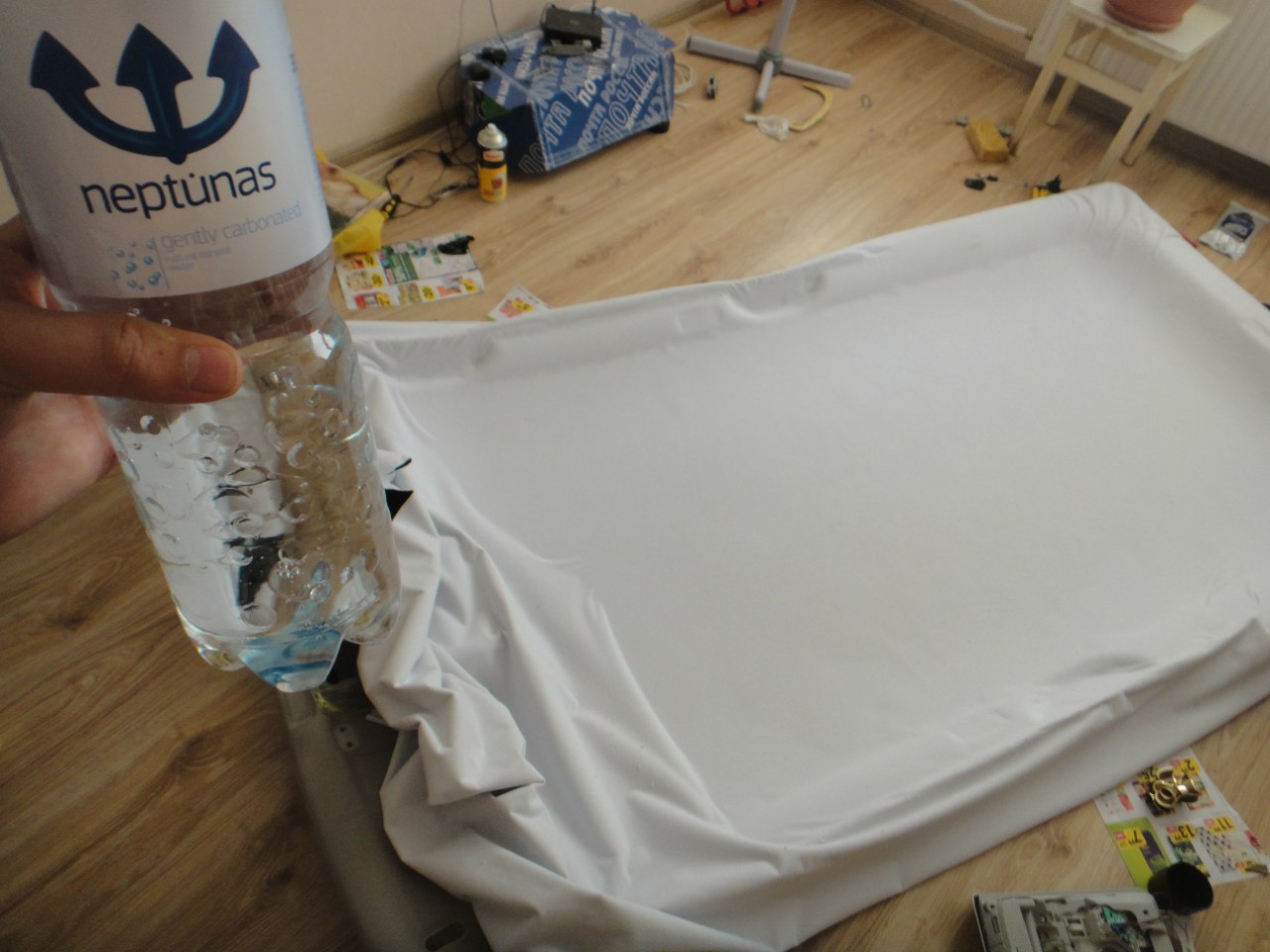

    Хорошо что купил ткани с запасом, нанёс клея сначала с пол метра и хрен там всё в складках, пришлось отклеить быстро подождать пока старый слой засохнет и нчал клеить по сантиметрам одну сторону чуть промажу приклею проглаживая.. затем вторую сторону и.т.д. к середине потолка дело понеслось...
    Больше половину заклеил:
    Подходим к козырькам и клей закончился... поехал я перекушу и клей куплю ещё..

    Или мне кажется, или под материалом пузыри воздуха в районе плафона . Сделай пож-та фото на расстоянии со всех ракурсов.
    Passat B5+ variant 2003, 1.8T AWT, AKПП, VIN: WVWZZZ3BZ3E407632
    Passat Аватар для DarkLT
    12.02.2012
    Минск, Респу́блика Белару́сь
    1,770
    Получено: 70
    Отправлено: 17
    Да пузыри есть, не правильную ткань подобрал, с зарплаты поеду отдам на перетянуть заного. но в целом всё подошло и влезло.
