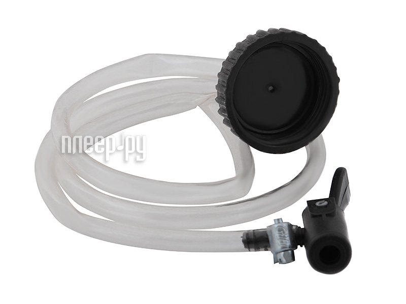

    Найди (или купи) пробку от бачка ГТЦ. Врежь в неё штуцер для подключения шланга. Подай через шланг в бачок давление из запаски... (около 1 бар) и открывай по очереди прокачные штуцера на колесах...
    Можно для начала на гидроблоке АБС трубки ослаблять, чтобы быстрее воздух из АБС выгнать... А потом уже и на колеса перебраться...
    Только при таком методе внимательно следи за уровнем жидкости в бачке... Чтоб не убежала вся и снова не завоздушилась система...

    ну вот тока что и у меня лопнул. Точнее течет с переднего колеса, течет именно в мсете стыковки шланга и трубки. интересно от ваза подходят? просто боюсь что не найду быстро ваговский.
    05.08.2008
    Россия, Волгоград
    9,519
    Получено: 828
    Отправлено: 14
    Seregas,
    Толковый механик прокачает обычными процедурами.
    Долго, хлопотно.....
    Крышка на тормозной бачек с нипелем, электронасос, 15 мин с 3 перекурами.
    , VAG COM
    Lupo Аватар для Androcc88
    20.08.2015
    Ефремов
    247
    Получено: 7
    Отправлено: 11
    А крышка на бачок от нашего автопрома подходит?
    VW Passat B5 Variant, 1997 г.в., 1.9 TDI (AHU)

    Цитата Сообщение от fibonathi Посмотреть сообщение
    Androcc88, неее
    плохо. попробую канистры перебрать
    очень не хочется искать эту крышку. в емексе только оригинал пока нашел за 800...

    Phaeton Аватар для Igor P
    09.03.2013
    Псков
    4,886
    Получено: 476
    Отправлено: 60
    моя купленая в вазовском магазе подходит пока на все иномарки
    Прокачиваю не воздухом а тормозухой под давлением.
    с какой машины брал?
    09.03.2013
    Псков
    4,886
    Получено: 476
    Отправлено: 60
    Взял такую крышку и сделал типа такого
    B5+ 2002г 2,0T AWZM 5МКПП EEN
    05.08.2008
    Россия, Волгоград
    9,519
    Получено: 828
    Отправлено: 14
    Igor P,
    Опрыскиватьль для дачи на 1,5л.
    , VAG COM
