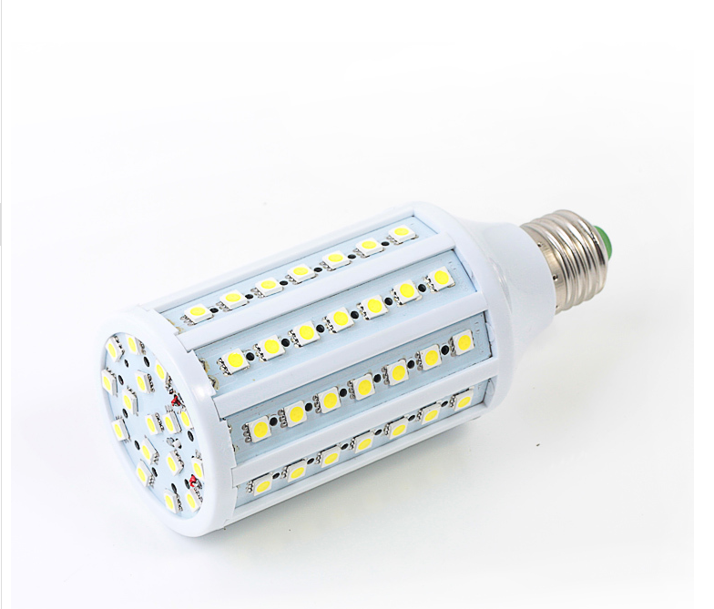

    Вопрос к электрикам.
    Приехали диодные лампы из китая, светят ярко, мне нравится, но есть одна бесючая особенность - они мерцают писец как!!
    Есть из икеи диодные лампы - они вообще не мерцают.
    В инете вычитал, что надо заменить конденсатор c2 на большую емкость, но ни каких конкретных рекомендаций на сколько больше не нашел..

    ээээ, пардон, не написал, 220 вольт лампочки

    Я имею ввиду мерцание, которое из-за переменного тока, те как мерцает телевизор, например, про то что из-за ночников в выключателях может мигать - это я знаю, их убрал уже давно..
    Фазы менять зачем я не понял, поменял - безрезультатно.

    у тебя только одна лампа диодная в доме? может померить напряжение в сети, на упаковке самой лампы, что написано.
    спишись с продавцом, возможно брак пришёл.
    У меня такой же вопрос. ТОлько не в доме, а там где эта диодная лампа стоит.
    Короче, лампа в паре с другой (галогенной) включается? Или одна, сама по себе запитана на включение?

    Лампа одна горит, те рядом нет других мощных источников света.
    Я сравнивал ее с икеевской диодной лампой - она вообще не мерцает, те если через камеру смотреть на любую другую лампу, даже лампу накаливания, - они все чуть чуть да мерцают, а икеевская диодная - нет вообще. Китайская мерцает вообще пипец как - начинаешь каким-нибудь предметом быстро водить - получается как в телевизоре, те шажками видно движение. С продавцом списался - он ни чего вразумительного не пишет - типа я у себя для пробы включал, все нормально, проверьте подключение и т.д.

    Если проблемная диодная лампа запитана в паре с другой (на включение), не диодной лампой, а галогенной, то бывает что маргает как раз таки диодная.
    Например продукция фирмы gauss не диммируемые лампы, как раз, таки этим болеют. Не смотря на то, что они такие дорогие. И во всю сейчас их раскручивают.
