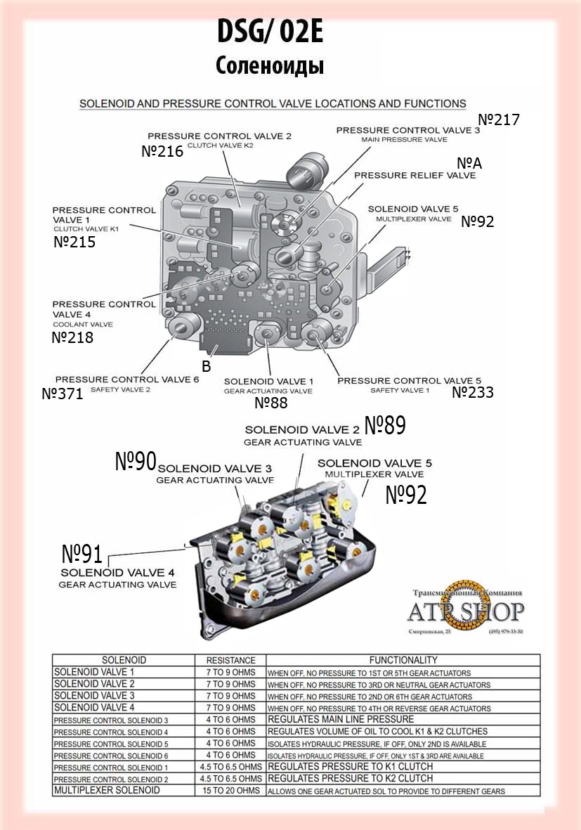

    Приказал долго жить 216 соленоид поменяли и 215 тоже вот они паразиты --> http://www.sonnax.com/parts/1648 , 50221 BorgWarner, они по сути одинаковые, но по месту установки отвечают один за четные другой за не четные передачи --> http://www.transakpp.ru/images/manua...E_solenoid.jpg.
    32 000,00 руб. это с заменой 2 соленоидов, топливного фильтра и мучениями мотористов. Илья Николаевич сказал, что топливный был ОЧЕНЬ грязный...
    соленоиды если судить по этому сайту --> http://www.atpshop.ru/catalogue/link/154/kits/ 131431A-EM стоят по 6107р. каждый
    Ну плюс я покупал 4 баклажки масла VAG для DSG и фильтр в коробку
    вечером заберу, отпишусь обязательно когда прокачусь по Риге.
