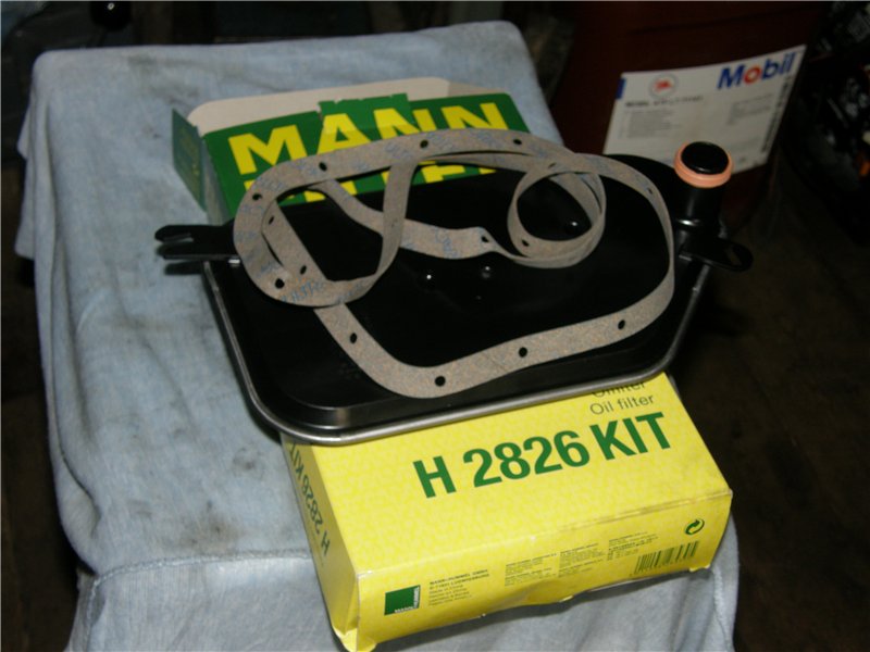

6. Собственно сама ATF Mobil 71141
7. Фильтр с прокладкой поддона.

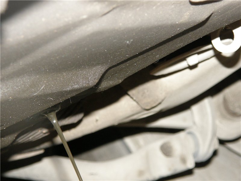

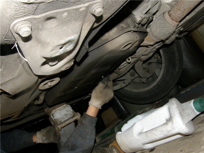

сливаем масло

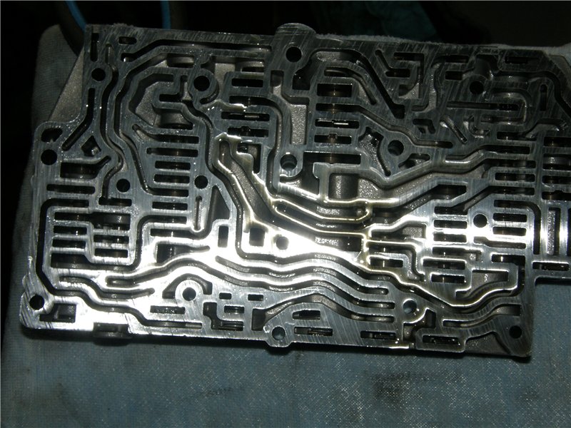

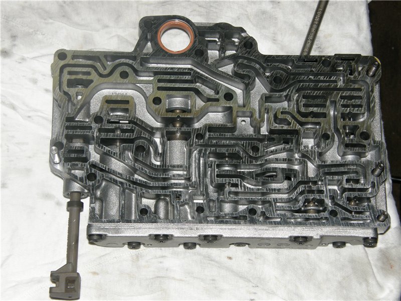

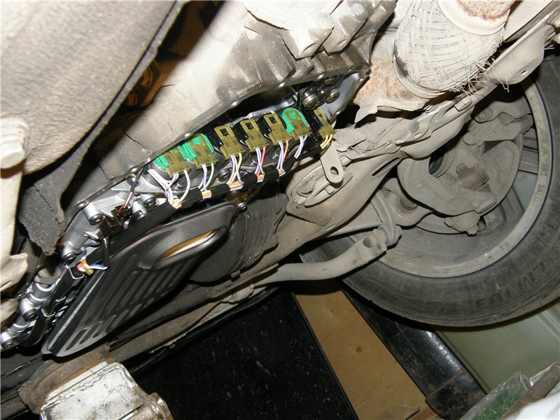

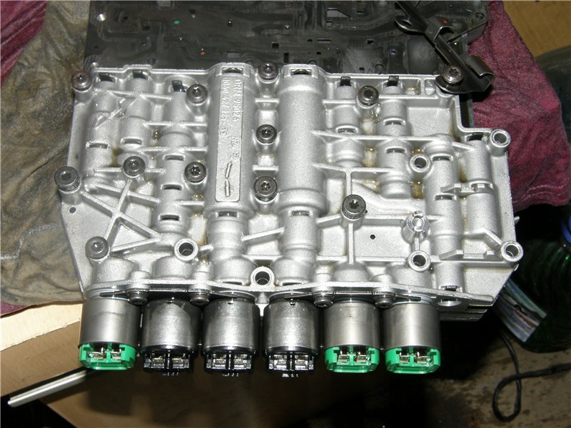

откручиваем поддон и отсоеденяем все разъёмы от плиты

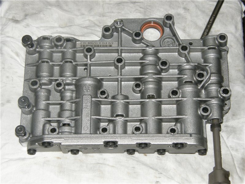

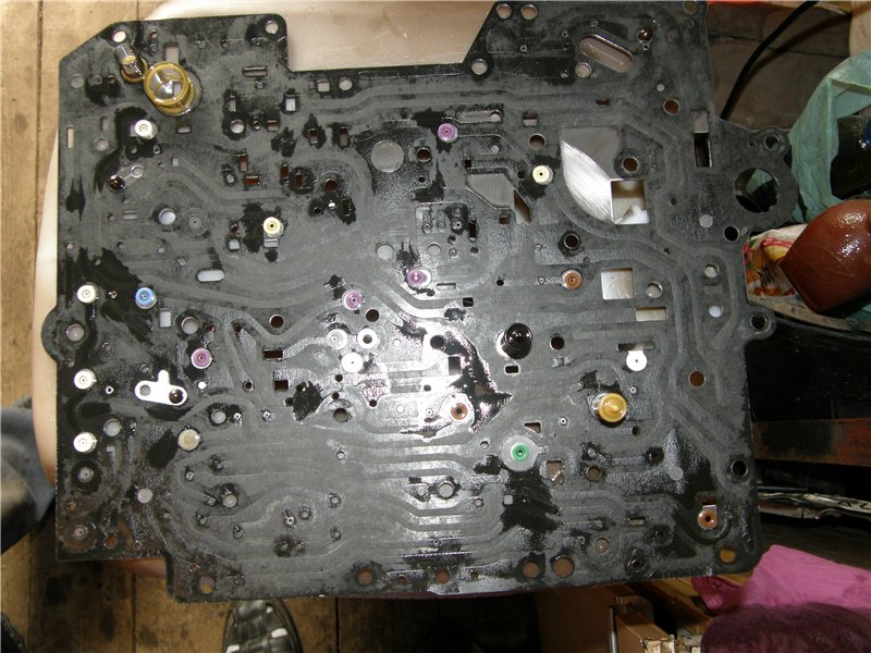

затем 30 торксом отварачиваем 16 болтов по схеме,но в принципе она не нужна,т.к. плита привернута только им

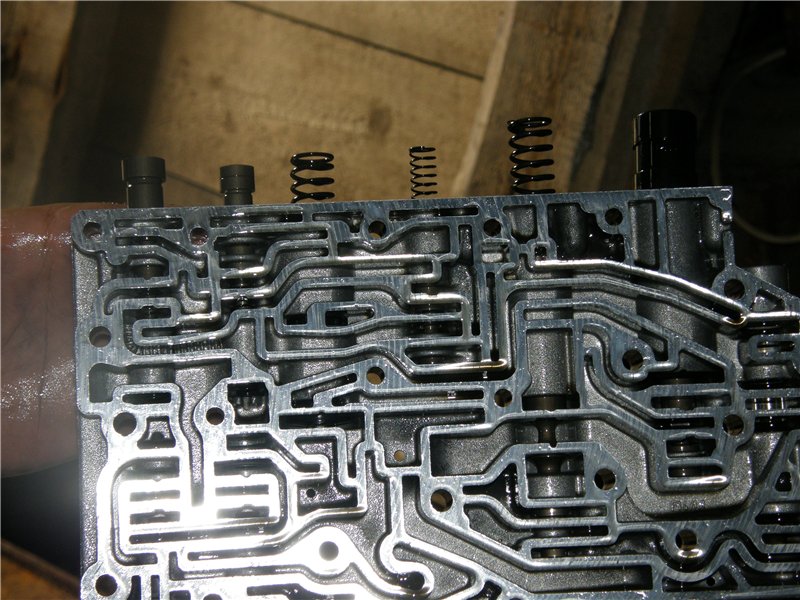

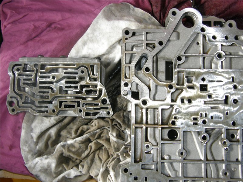

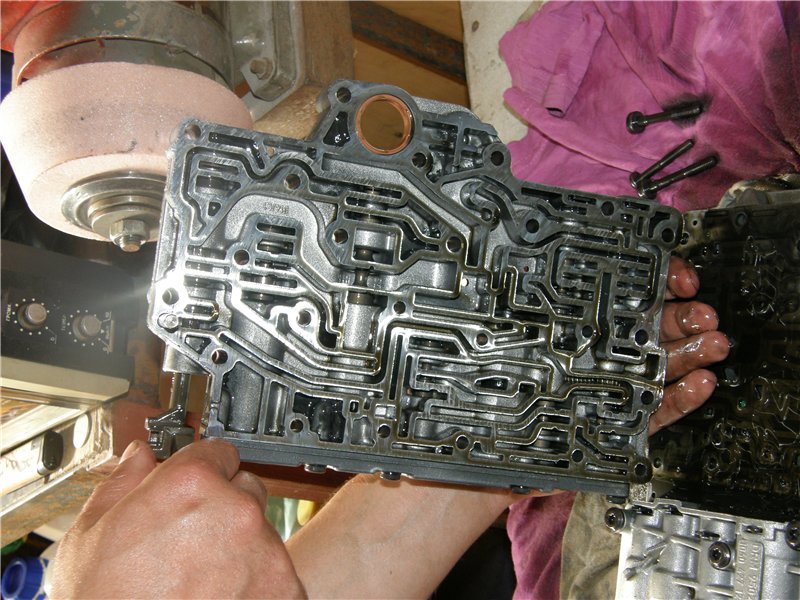

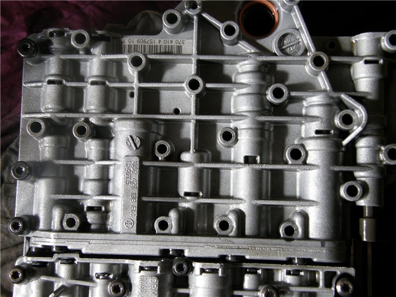

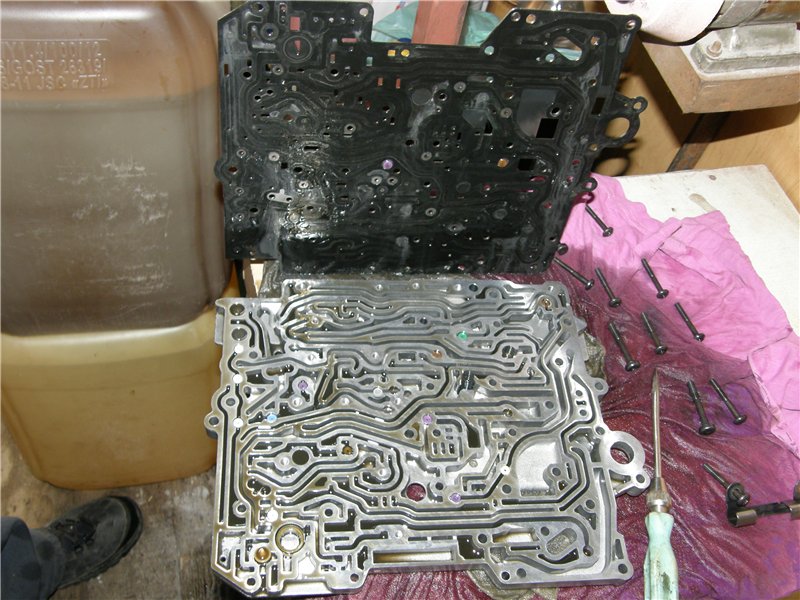

теперь начинаем половинить плиту на пять частей.

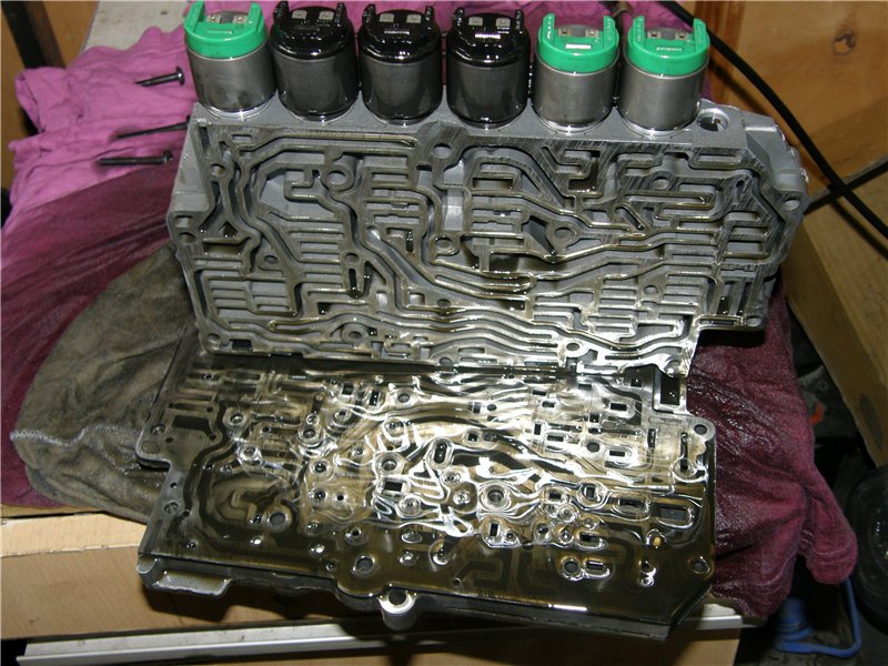

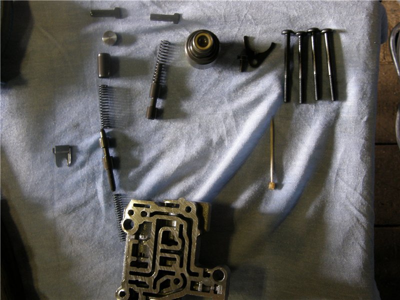

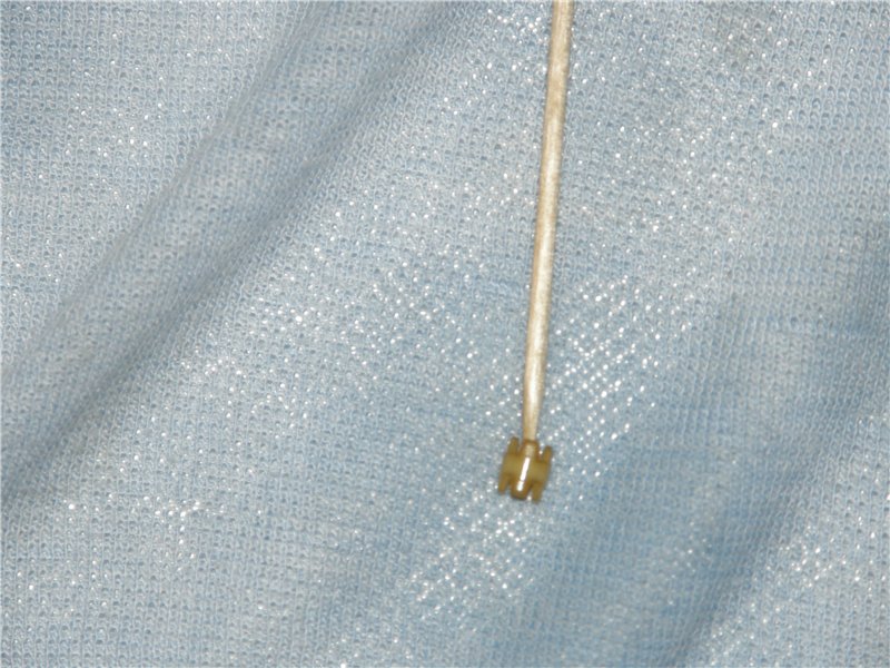

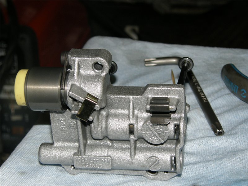

А вот и сам пресловутый блок соленоида - регулятора давления N91. Также аккуратно полностью разобрался, помылся и собрался.
Там есть очень маленький пластиковый жиклёр, который может выпасть во время откручивания этого блока от плиты, так вот если его потерять, то будет полный трындец. Хотя на вид делать просто мелочная. [COLOR=#333333][FONT=Verdana] Давление масла будет скакать так, что соленоид и гидро-конденсоторы никогда это не смогут компенсировать, получатся сильные пинки и при включении передачи и при переключениях во время езды.

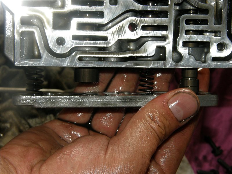

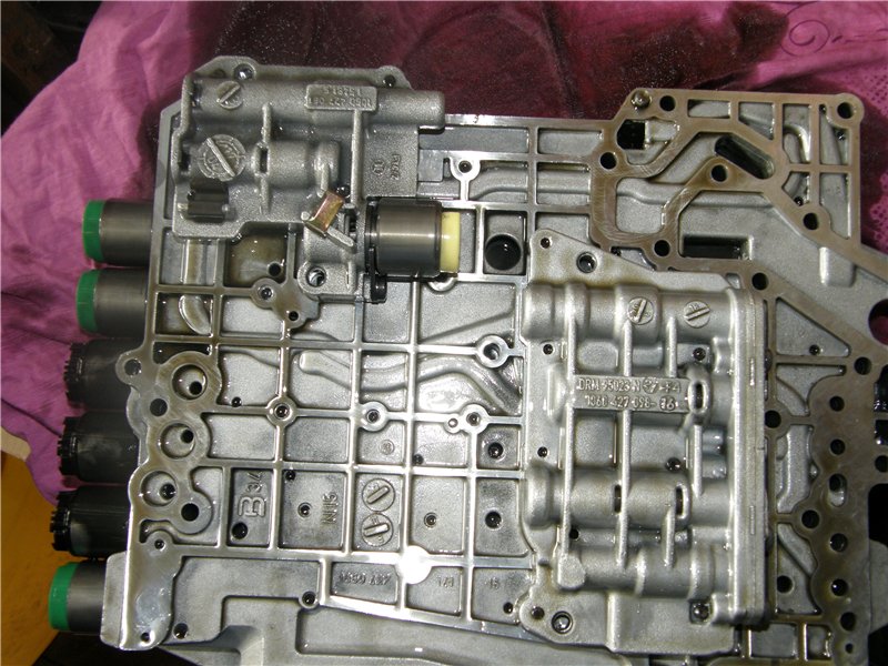

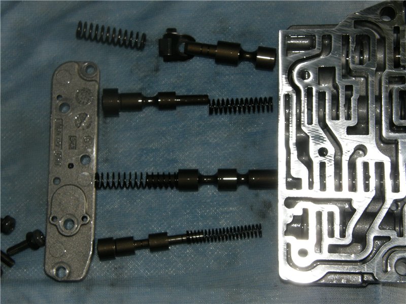

следующая часть

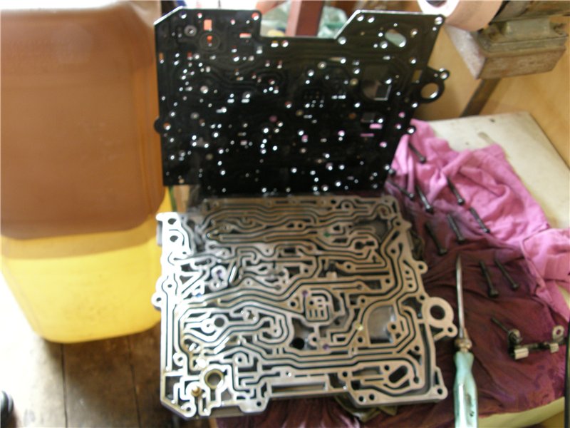

теперь остаются еще три куска сложного монолита

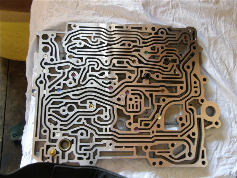

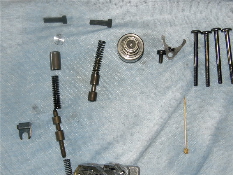

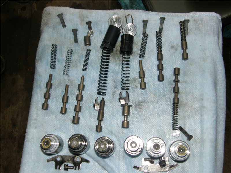

осталось самое сложное
вот все те приславутые механизмы основной пятой части
теперь собираем все механизмы в один и устанавливаем.

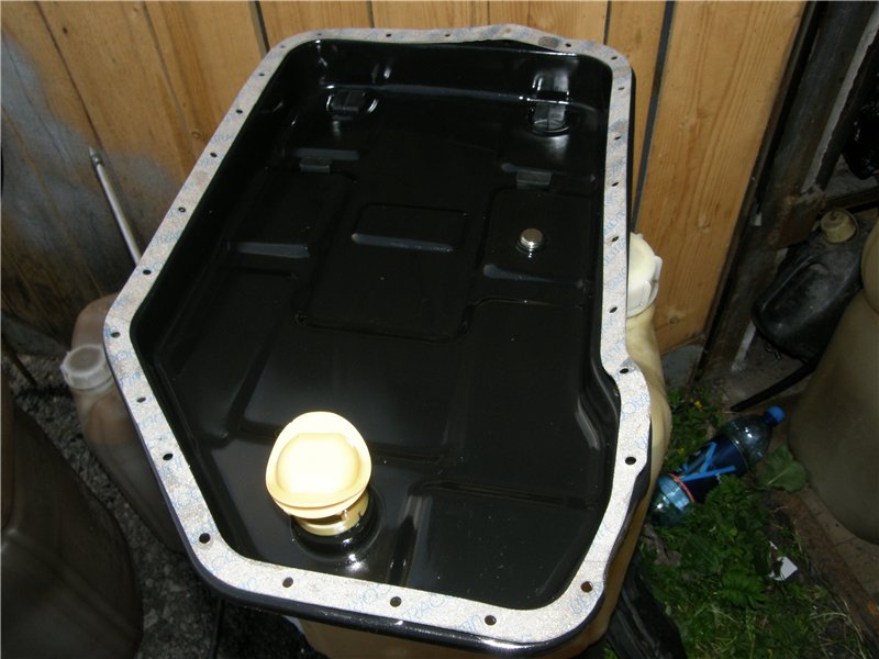

готовим расходники
устанавливаем поддон и заливаем масло.
