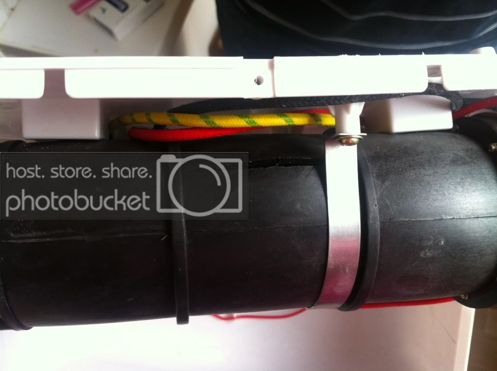

Ты предлагаешь вариант стеми же тазиками. А мне надо что б вода была и на кухне, и в ванной, и что б спокойно в ванной помыться. Тут нужен бойлер , а с проточником у моего знакомого произошло вот чтоЛюди, а нафига Вы покупаете дорогие бойлеры и пр, паритесь с подводкой воды если пользуетесь только во время отключения воды - 1 неделю в году?
Купите проточный нагреватель за 1 тыс.руб. и неделю спокойно переконтуетесь.
Я 3 года назад еще купил проточный. Во время отключения горячей воды использовали уже 3 сезона - красота...А в остальное время он живет на балконе в ящичке. Размер примерно - коробочка 20*30 см.
И спрашивается нах такое счастье. Хорошо хоть дома были, никого не затопило.

Вань мы про разные вещи говорим, он имеет ваиду вынул его из коробки, повесил в ванной отвернут от душа лейку воткнул в нагреватель а от нагревателя своя лейка душевая. А мы с тобой говорим про постоянное внедрение в систему. А у него БЕЗ внедрения в саму систему. А что становиться с проточниками иногда в наших сетях см фотку выше. И эт, если просто душ. Принять то 5.5 квт уже норм хватает.
