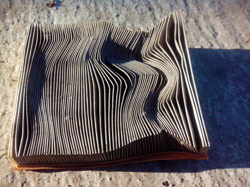

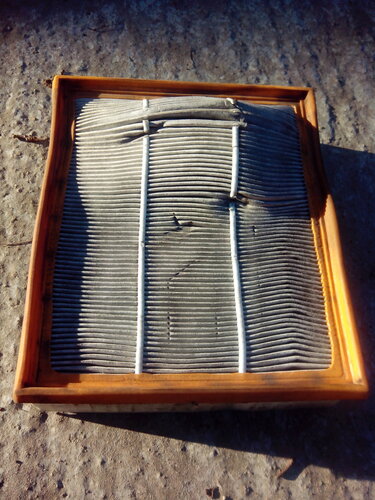

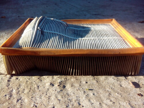

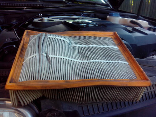

    После одного из последних ливней под которой я попал, заметил некоторое ухудшение динамики, а потом ради интереса посмотрел на бортовом мгновенный расход топлива на холостых оборотах: 0,8...0,9 л/час при условии, что все потребитель выключены и мотор прогрет (до этого было 0,6 л/час иногда 0,7 л/час). Вспомнил, что воздушный фильтр не менял с осени и решил, что просто "наглотался" пыли, тополиный пух и т.д. Купил новый и когда вытащил старый, то как бы это по-мягче... - охренел!!
    Предполагаю, что словил немного воды, фильтр размок и его притянуло... Но из-за деформации фильтра в коллектор всасывания попала пыль. Часть её осело на картридже ДМРВ. После замены фильтра, мгновенный расход стабилизировался на 0,7 л/час (иногда 0,8 л/час).
    Вопрос: можно ли аккуратно промыть измерительную части картриджа ДМРВ в медицинском спирте (спирт проверенный, без похмельный!) или посоветуйте другой способ очистки.
    Заранее благодарен!

    К сожалению не помню... Но по фото видно, что у него 2 клеевые полоски сверху, а должно быть 2 снизу и одна сверху.
    Я на это не обратил внимание и поплатился! Благо хоть так...

    фильтр действительно левый. Нормальный проклеен вдоль с обеих сторон. Нормальный ильтр руками чтоб так согнуть нужно силу приложить, а этот какой-то больно мягкий. Видима от воды разбух и закупорился + пыль помогла закуопориться.
    чистка ДМРВ помогает в 50% случаев. Обычно в дистилированной воде купают. От спирта может налет остаться, может быть ещё хуже. Искупай в дистилированной воде, продуй компрессором и ставь.

    Турбина хорошая... а фильтр плохой. У Боша и Манна тоже только две полоски сверху, но так вывернуть...
    На счет воды. Чистую воду залить в воздушный фильтр не просто. Да и не видно на фото "слипшейся от воды" бумаги. А езда под дождем (в Калининграде часто идет дождь) к таким результатам не приводит
    Зря я написал "только две полоски". Вот сейчас вижу минимум четыре с каждой стороны. сорри...

    Типа такого брал Kolbenschmidt, херня полная, мягкий изгибается и даже криво ставится в короб, возможно по краям отслаивается от короба, мягкий каркас.
    А вот до этого стоял Мале, у того каркас что надо , купил новый Мале, еле как вставил в короб, он настолько плотно садится Да полоски клеевые там сильные

    Блин, покупайте фильтр, сделанный для вашего авто, а не непонятно для чего. По Кнехт-Мале код LX622.
