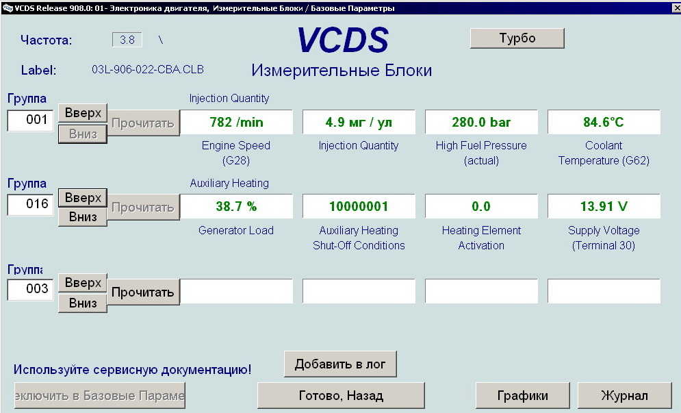

kazbich2004, Сколько нагрузка генератора у тебя на ХХ с включенным мафоном и климатом, без света?
Мне кажется мое многовато
