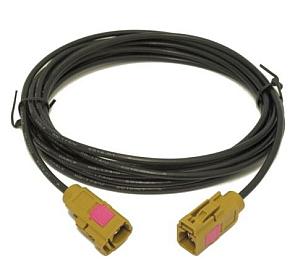

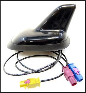

    Установил штатную антенну с выходом для Телестарта Вебасты (жёлтый)
    3C0035507P
    С таким удлинителем
    Весь процесс замены - 30 мин

    А чем антенна поможет если запускать нечем, брелока то нет.
    У кого нет ?
    У меня есть... а как может быть Телестарт без брелока ?
    3C0035507P
    Интересно на сколько увеличится дальность приёма.
    kirycha
    , я доукомплектовал свою штатную вебасту телестартом. Теперь запускаю удалённо заранее перед выходм из дома . Считаю время и деньги потрачены не зря.

    ну кроме антенны брелок блок управления наверно есть?
    Passat B6 BMR Variant DSG-6 2007-2008 махнул не глядя
    Passat B5 VR5 Variant Tiptronik 98 был
  10. #250
    kirycha, нужен телестарт Т91R и пульт. Ну и антена для тех, кто побогаче. А те, кто поскромнее просто лепят на стекло за 300рэ
    А КАКОВА цена вопроса?
    Где-то около 5 кр вышло. Заказывал с немецкого ибея. Хотя после того как заказал, нашёл здесь в РФ за 3500 комплект.
    Нужен блок телестарта, брелок, антенна, проводка полностью или хотя бы фишка в телестарт. Ну и нужно будет добавить пин в колодку подключаемую к котлу.

    kirycha, на туран-клубе есть участник барс027. Он предлагал мне новый приёмник T91R, антенну, фишку с пинами за 3500. Но это без брелка, так как он у меня уже был. Спроси, у него наверно и полные комплекты есть.

    И не забудь купить pin в колодку к котлу! А то я про него вспомнил, когда уже бампер снял. Пришлось из запасов доставать японские круглые и делать немецкие квадратные.
