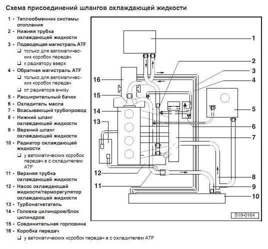

    Печка дует. муфта работает.радиаторы сегодня все почистил с наружи , есть течь внизу где шлаг в трубку переходит не могу понять что за номер детали и где она на схеме

    нет печка дует всегда горячим потому как если поставить что бы дула холодным машина греется. стрелка стоит строго вертикально. муфта работает нормально. на схеме ети трубки я думаю номер 3 и 4. просто схема кривая не понятно они снизу находятся сначала шланг а потом через вальцовку переходят в трубки. две вместе находятся у картера
    Pakish82, ну звиняй, братка, "мышкой" пользоваться можешь, найди "ровнее"
