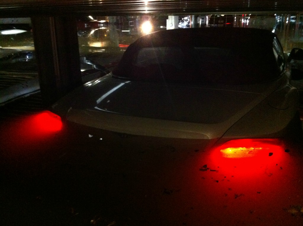

    Здравствуйте! Вообщем сегодня в южной флориде были ливни и гараж где стояла моя машина затопило почти на полтора метра. К своей машине я так и не смог доплыть (она на другой стороне гаража), видел только что вода дошла до середины фар.
    Сейчас откачивают воду, сказали часов через 6 откачают. Судя по другим машинам в салоне воды с пол метра (до сидений; моя повыше чем другие стоит).
    Вообщем чего делать?
    Я думаю так:
    -Открыть дверь
    -Открыть капот
    -Отключить аккумулятор
    -Вычерпать воду из салона ведрами и губкой
    -Разобрать впуск и убедиться что там нет воды
    Что делать с блоком комфорта?
    P.S: То что потом придется разбирать и сушить весь салон - это понятно. Главное машину забрать, эвакуатор в гараж не заедет.
    P.S.2: Если вы не знаете что делать, то пожалуйста не пишите. Спасибо!
    Вот пару фоток других машин которым совсем не повезло:

    Фото машины с камеры...

    Только полная страховка оплачивает, но у меня минимальная

    смотря что ты под этим понимаешь, И БК и ЭБУД находятся в больших пластиковых корпусах, по идее почти герметичных, но влага все равно может просочиться, сами блоки из себя представляют небольшие коробочки в металлической оболочке с разъемом на торце. пластиковые коробки я бы разобрал (на двух винтах помоему), а вот сами блоки я курочить совсем не рекомендую. судя по фотке ЭБУД у тебя в полном порядке, он достаточно высоко, а вот БК мог пострадать, но если пластиковый корпус справился со своей задачей то и БК в полном порядке, короче два винта а дальше будет видно.
