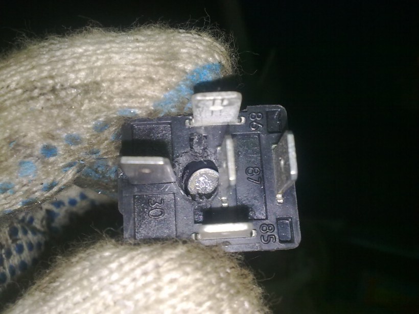

Для подключения датчика температуры двигателя нам нужно установить отдельный концевой выключатель капота (идет в комплекте). Необходимо заранее приобрести пару-тройку пятиконтактных реле с колодками:

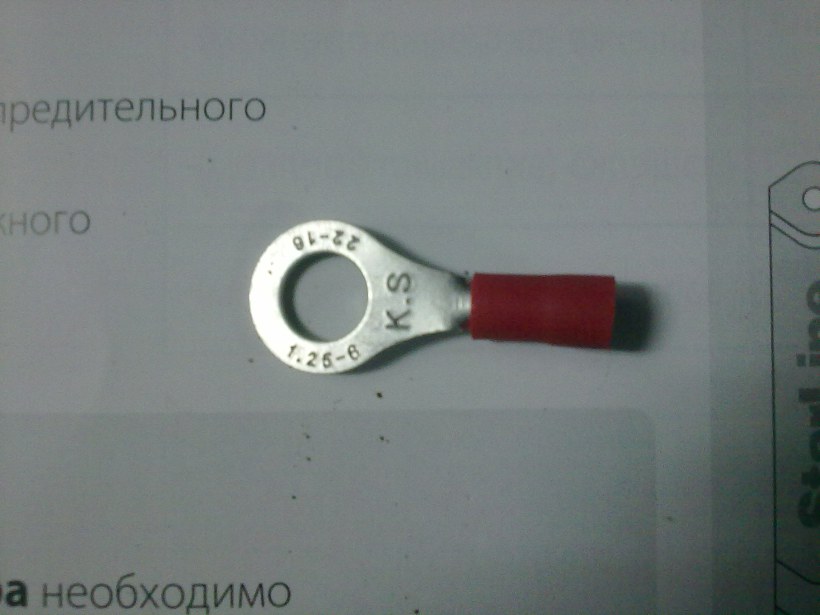

и штук пять клемм для соединения к штатной проводке:

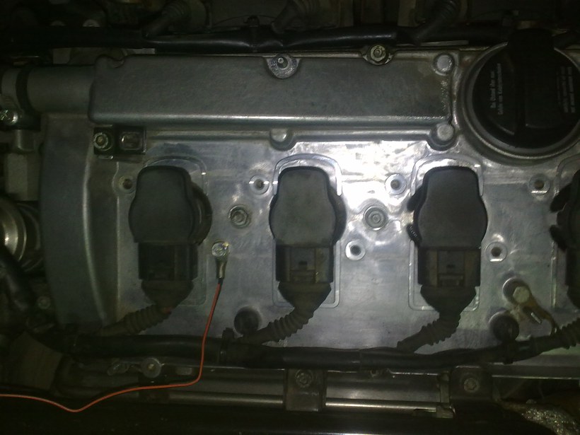

Датчик температуры двигателя устанавливаем на клапанной крышке ГБЦ:

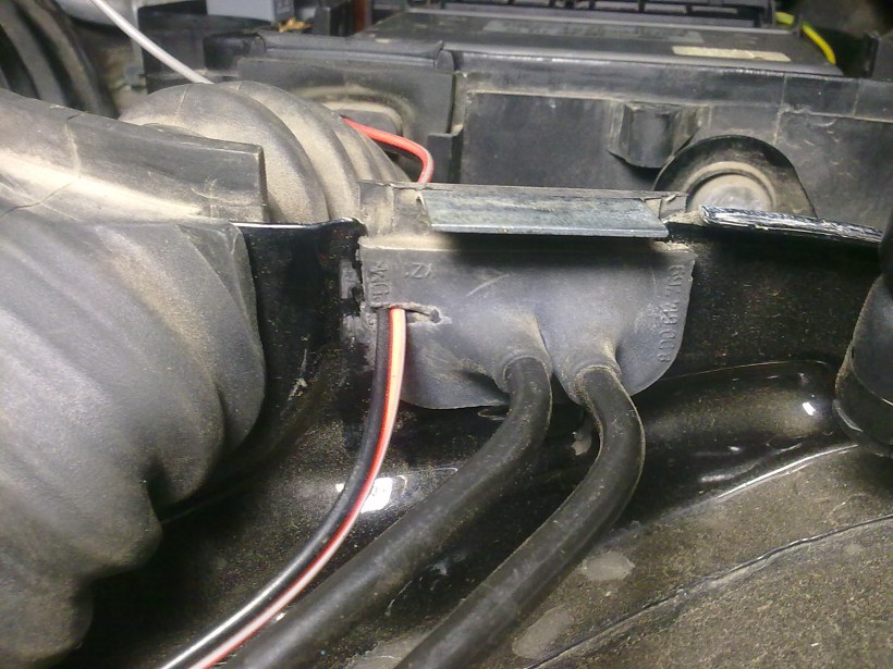

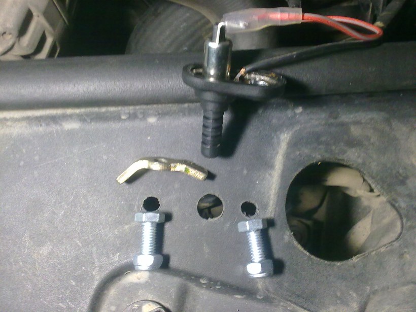

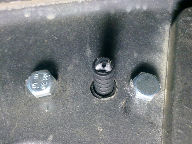

Концевой выключатель капота на передней полке подкапотного пространства:

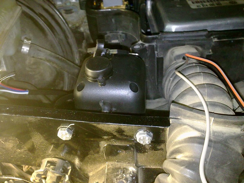

Сирену монтируем в подкапотном пространстве в аккумуляторном отсеке рядом с вакуумным усилителем тормозов или в любом удобном месте (на фотографии автономная сирена, ее надо дополнительно подключать к аккумулятору):
Провода протягиваем из салона в подкапотное пространство через блок ЭБУД.

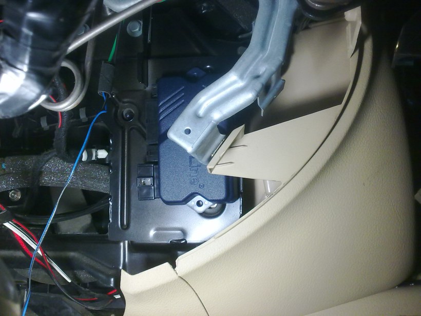

Сам блок удачно встает справа от ног водителя:

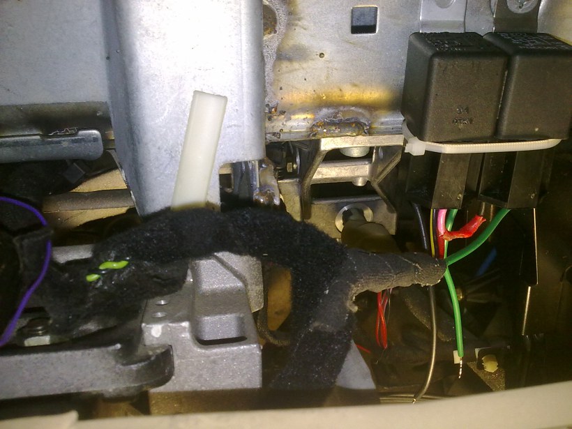

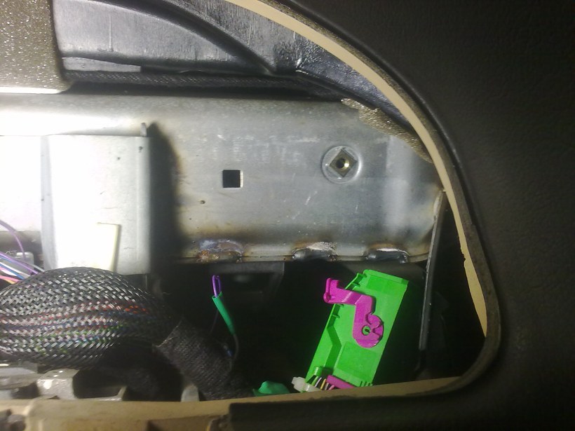

Реле обходчика иммобилайзера установил за панелью приборов, там как раз есть подходящяя гайка.

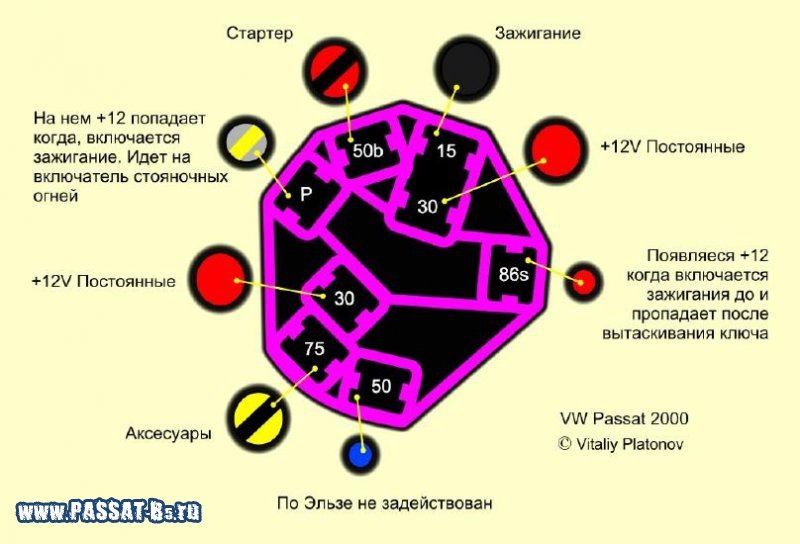

Точки подключения:
1. +12В (красный провод) - под гайку, клемма 30.
2. Зажигание (чёрный провод) - замок зажигания, клемма 15.
3. ACC, аксесуары (жёлто-чёрный провод) замок зажигания, клемма 75.
4. Стартер (красно-черный провод)- замок зажигания, клемма 50b.

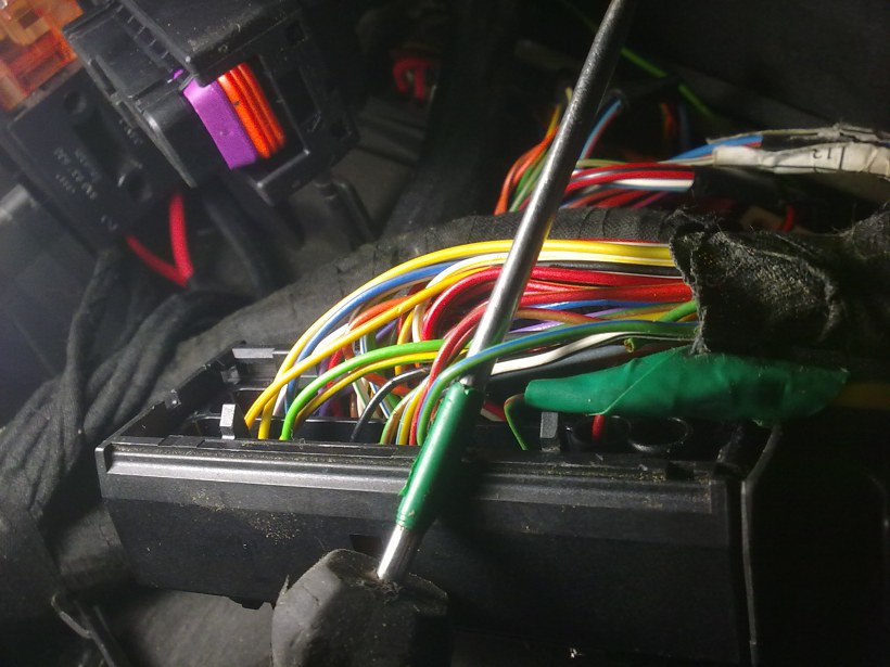

13. Сигнал тахометра.
Несмотря на то, что двигателях AWT и AWM сигнал частоты вращения приходит в приборную панель в цифровом виде по CAN шине, выход тахометра из ЭБУД есть.
Штатно он не задействован, но мы его подключим для определения оборотов двигателя в целях автозапуска.
Нужно вскрыть большой разьем ЭБУД и найти зелено-синий провод (37 пин).

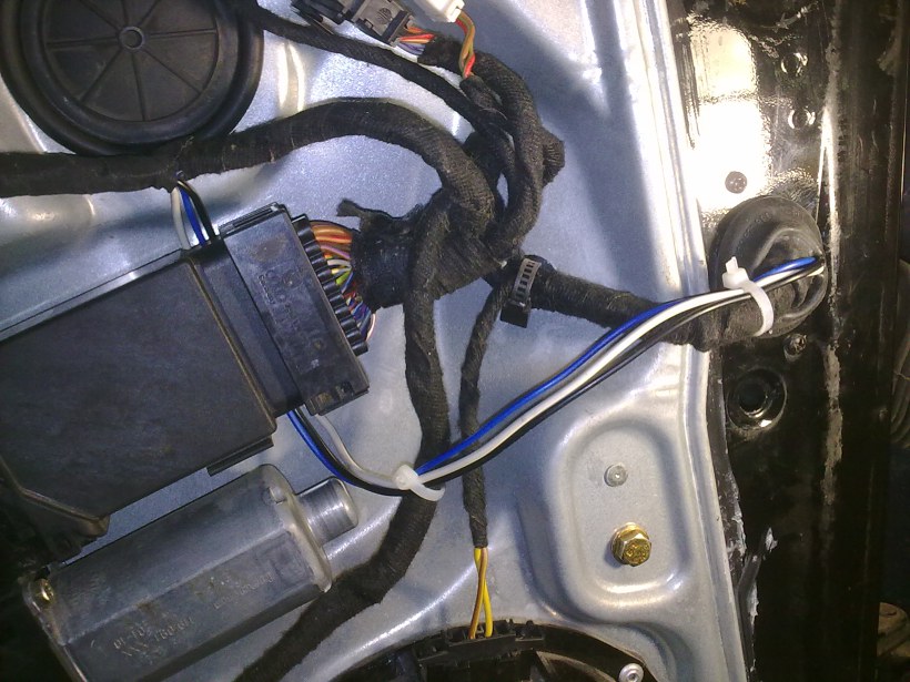

Подключение к дверям и личинке (а) на примере водительской двери:
Сначала протягиваем провода через стойку до гофры:
Вторым этапом протягиваем провода от гофры в дверь:
Аналогично делаем проводку для оставшихся трех дверей.

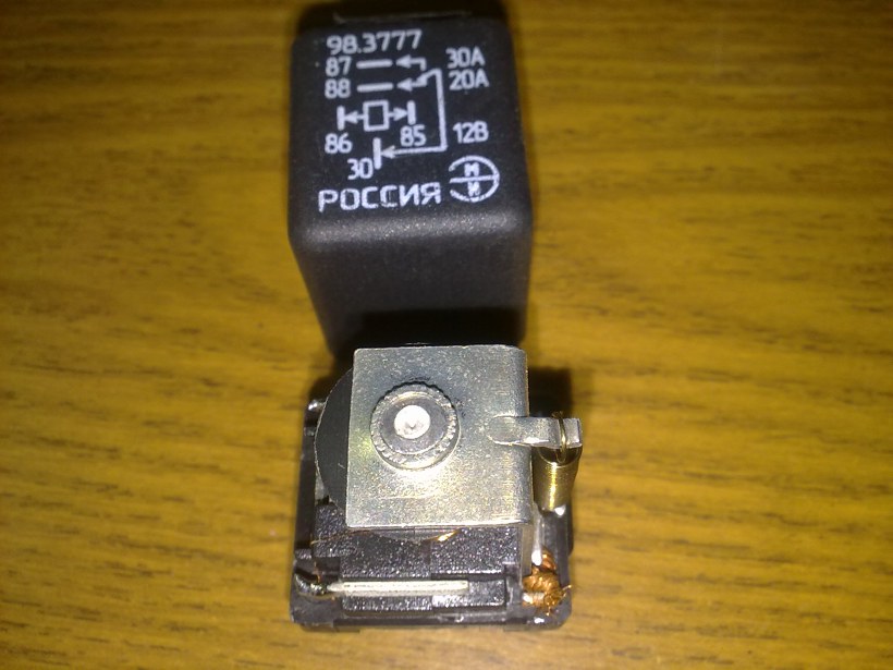

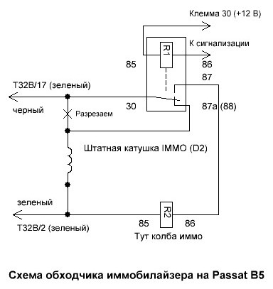

Теперь обходчик иммобилайзера.
Можно купить готовый обходчик рублей за 400-500, а можно сделать самим из двух реле: одно в качестве считывателя кода с чипа иммобилайзера, второе реле для переключения штатной катушки и катушки в реле.
Схема подключения реле такая:
А вот как это выглядит в железе:
Металлический сердечник реле высверливается и вытаскивается, на его место внутрь вставляется колба ИММО и запаивается термопистолетом.

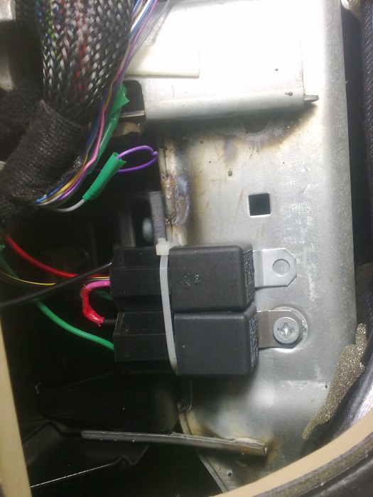

Обе реле я поставил на гайку за приборной панелью:
Под эту же гайку делаем землю от блока сигнализации
