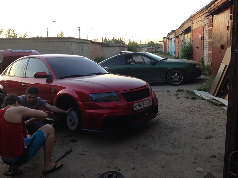

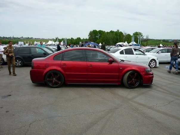

    Ну вобщем отстояли экзотику. Мое личное мнение - если вновь будет в Луже на след год, даже заявку подавать не буду. Условий никаких, отношение к людям свинское, цены адовые. Ну это вкратце. Теперь что нового с авто.
    Тут на форуме у товарища leks33'а были приобретен и все ж таки благополучно установлен КОМПЛЕКТ НОВЫХ стоек Bilstein B8 за ДВЕНАДЦАТЬ ТЫСЯЧ РУБЛЕЙ! Ценник - даром, ибо одна задняя стойка стоит в районе 7000 на экзисте и иже с ним. Во время установки понял в чем подковырка была. Дело в том что стойки ко мне приехали абсолютно голые, то есть к передним не прилагалось ни пыльников ни нижних чашек пружин... Логично, скажете вы, ведь тарелки можно поставит с наших старых стоек. Можно, более того, я так и сделал, только вот незадача - диаметр корпуса амморта меньше чем диаметр отверстия в чашке. Позже, в Бильштайн Росиия мне сказали, что существуют стойки 2-х типов: с диаметром корпуса 50 и 55 мм. Наши с вами стойки как раз имеют 55 мм корпуса, а вот продали мне 50-миллиметровые... В этот момент я собственно понял, почему они новые и не устанавливались...
    Но где наша не пропадала... 40 минут капания в магазине запчастей, и вот мы уже делаем переходные шайбы в виде центральной части ступичного подшибника от ВАЗ-2101 (имеет внутренний диаметр ровно 50 мм, посему, чтобы он налез, его пришлось смазать...). Далее устанавливается чашка, а сверху, как пробкой затыкается частью ремкомплекта глушителя от ВАЗ-2108. Внутреннюю часть пришлось проклеить в несколько слоев изолетной, чтобы чашка встала намертво и не мотылялась по корпусу аморта. В итоге все собрано и отлично показывает себя на наших дорогах.
    Клевки при переезде лежачих полицейских исчезли (особенно актуально для моего бампера, как переднего так и заднего), жесткости на грани комфорта я не заметил - подвеска по спортивному собранная, но не доставляет неудобств. Более того, нет риска протереть колесом об арку.
    А почему оно должно тереть, спросите вы? А потому что в дополнение к моим дискам 8х18 ЕТ35 были установлены 12-мм проставки вперед и 20 мм назад. Преследовались 2 цели: во-первых, и в-главных, решить проблему неналезания колес на Брембовскую тормозную систему (одели проставки, прикинули диски с суппортами - все идеально, осталось до конца собрать машинки и можно ставить), а во-вторых - достать из арок колеса.
    В итоге, благодаря проставкам и соотношению "8-я ширина диска и 225-я резина" диск торчит из арки, а участок протектора, который непосредственно касается земли - по-прежнему в арке. Так что все отлично.
    Еще из видимых изменений - слегка перекрашен обвес, имхо получилось более интересно, установлена подсветка днища на диодной ленте MTF (SMD-диоды). Подключить не успели, но обязательно займусь этим в ближайшие выходные.
    Из глобального, на очереди сейчас наконец таки установка тормозов и сварка выхлопа с разведением на 2 стороны.
    Нормальных фото еще не делал. Так что одно единственное на телефон, после 3-х бессонных суток перед поездкой на АЭ. Мастер своей работой доволен)

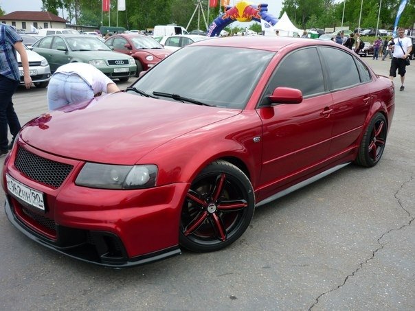

    Давно не обновлял темку, пришло время))).
    Не буду много расписывать, лучше задавайте вопросы - с удовольствием отвечу.
    В преддверии VW Festival 2014 с фольцом было сделано следующее:

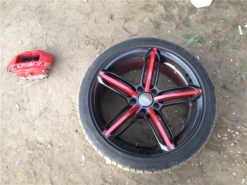

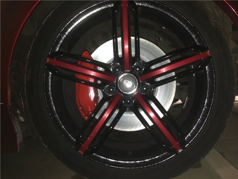

    "Спешшл фор COOLLER"Ваня!!!!! Были таки установлены ТОРМОЗА!!!
    Состав:
    1. Тормозные диски от Audi S4 B5
    2. Суппорта от BMW e38
    3. Колодки Ferodo
    4. Тормозные шланги Audi A8 D2
    5. Переходники кастом.
    Суппорта были полностью перебраны с заменой ВСЕГО, а сами корпуса отпескоструены и покрашены порошком.
    Эффект - бомба! Авто ТОРМОЗИТ и останавливается так, как должен это делать современный авто с претензией на спортивность...

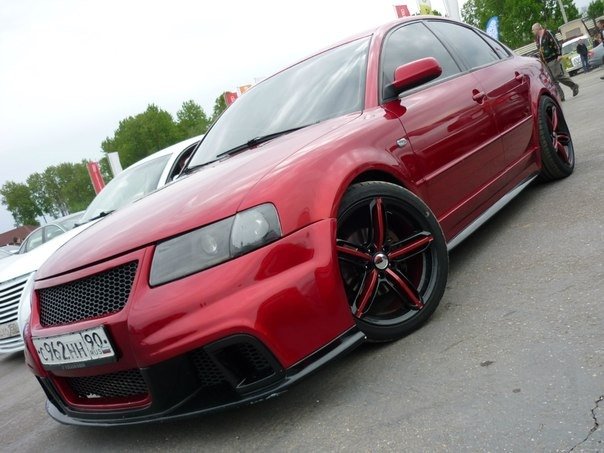

    Тут на фото мелькают и новые колеса - реплика Audi RS6 C5 8x18 et26(!!!), которые кстати встали на тормоза БЕЗ проставок!

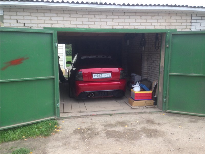

    Был сварен полностью прямоточный (без ката и пламягаса) выхлоп на резонаторе и банке Fox Racing Exhaust. Труба - 63мм. Разведенку сделать не успели. Варили и ставили все сами с другом, так что если кого заинтересует - обращайтесь, поможем! Да, даунпайп обмотали термолентой. И эффект от нее прямо скажем есть.
    Следующей на очереди стоит разводка выхлопа. Как сделаем - сразу отпишусь!

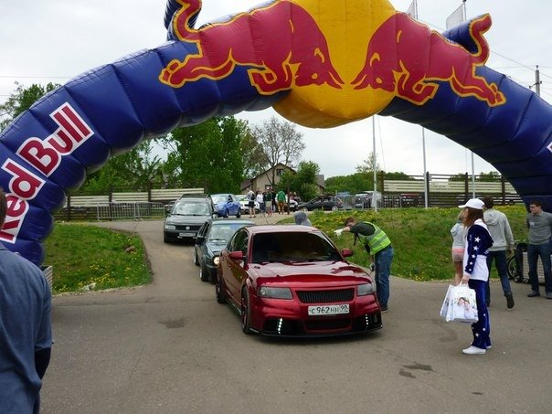

    Ну и в заключение несколько фото с прошедшего VWFest'а

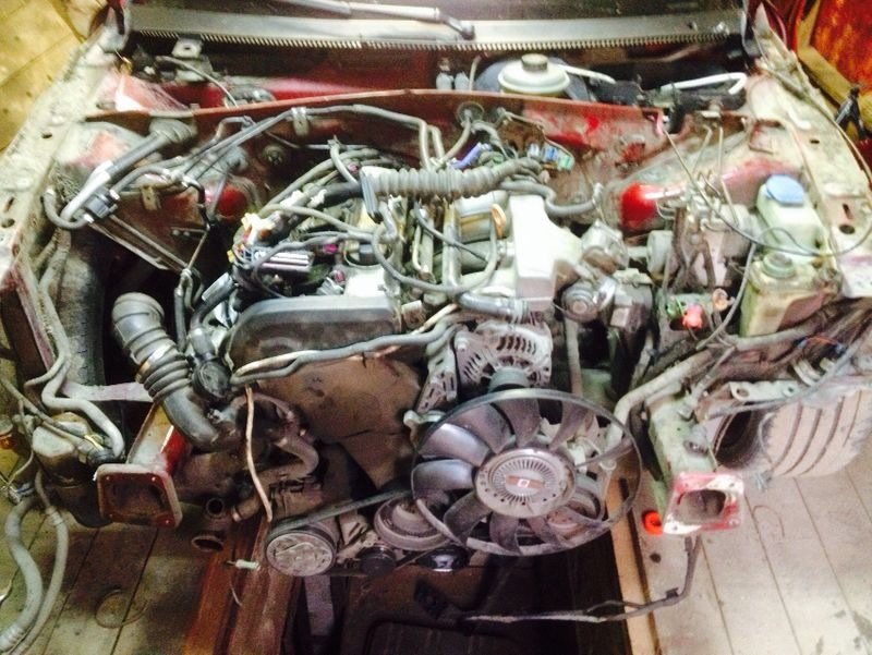

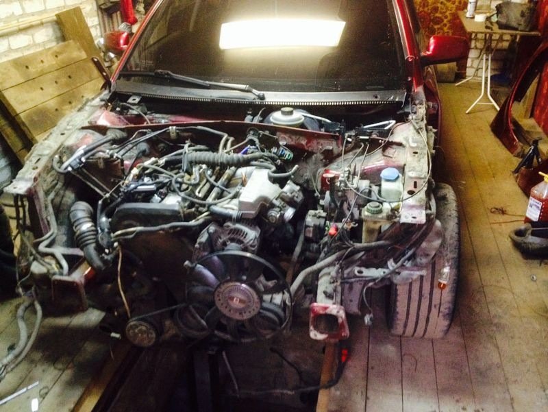

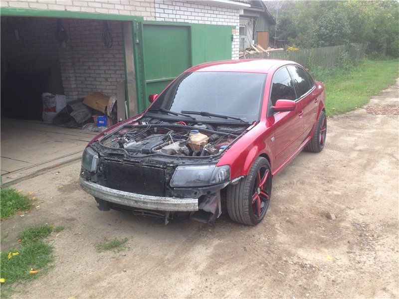

    И снова привет! Вот мы и подошли к самому наверное важному, сложному и не сильно изведанному этапу тюнинга пассата. Речь идет о свапе 8-мицилиндрового V-ка объемом 4.2 литра от Audi A8.
    Имя ему — ABZ. 32 клапана, механический привод дроселя, 299Hp дури и 400Nm крутильности.
    И вот настал тот час. Постараюсь в процессе работы освещать здесь самые интересные и неочевидные нюансы переделки. А их, предположу, будем предостаточно.
    Итак, сегодня перегнали пасса в новый дом, где он будет жить на протяжении всего процесса.
    Сегодняшний день был чисто подготовительным. Сняли всю лишнюю кузовщину, и немного раскидали подкапотку, На данный момент все выглядит так.
    Впереди еще много работы, так что оставайтесь на нашей волне!
    AEB swap ABZ 4.2 V8 (в процессе). http://www.drive2.ru/r/volkswagen/288230376151746234/
