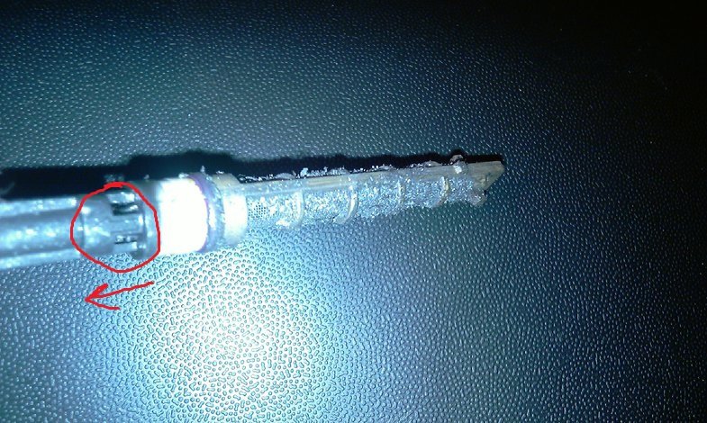

    Сегодня ставил дроссель и не понял что то. Если ставить по стрелке, тоесть короткой стороной с тонкой сеткой в трубку то он не фига не лезет, а вто кверх ногами как раз всё прекрасно. И судя по схеме его надо ставить длинной стороной в трубку.
    Так как правильно то?

    слушай, по-моему сеткой в сторону салона, картина вроде так запомнилась! я наблюдал за работой "мастера"! в общем как по схеме!
    Стрелкой, коротким концом, к салону. Исправил.
    Последний раз редактировалось pau; 23.06.2013 в 19:14.
    А4 TDI
  5. #65
    17.09.2012

    Чёт китайцы стрелку что ли не правильно нарисовали. Вот смотрите у меня на дросселе стрелка нарисована вот так:
    Если ставить стрелкой к салону то он не лезет
    Все правильно длинной стороной к салону, там уплотнительная резинка стоит, по другому не поставишь!
    Короткой стороной к салону. Стрелка показывает.

    а с чего взято, что она показывает направление к салону???почему с такой же уверенностью не сказать, что она показывает направление к мотору?
    Странный человек... Тебе, кто-то что-то должен доказывать?
    Потому то инженеры так придумали и рассчитали. Всегда, на всех машинах с работающим кондиционером, дроссель стоит стрелкой к салону.
