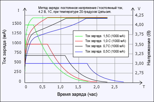

    Вот график заряда Li-x аккумуляторов:
    Для полного заряда напряжение на нем должно быть 4,2В.
    Посчитаем: падение напряжения на ключевых элементах схемы заряда (например 0,6В) - минус падение напряжения на контактах вторичной цепи, проводках (как правило тонких), просадку напряжения на выходе преобразователя за счет плохого дросселя.
    Вот и отрицательный баланс при работе ресурсоемких приложений.
