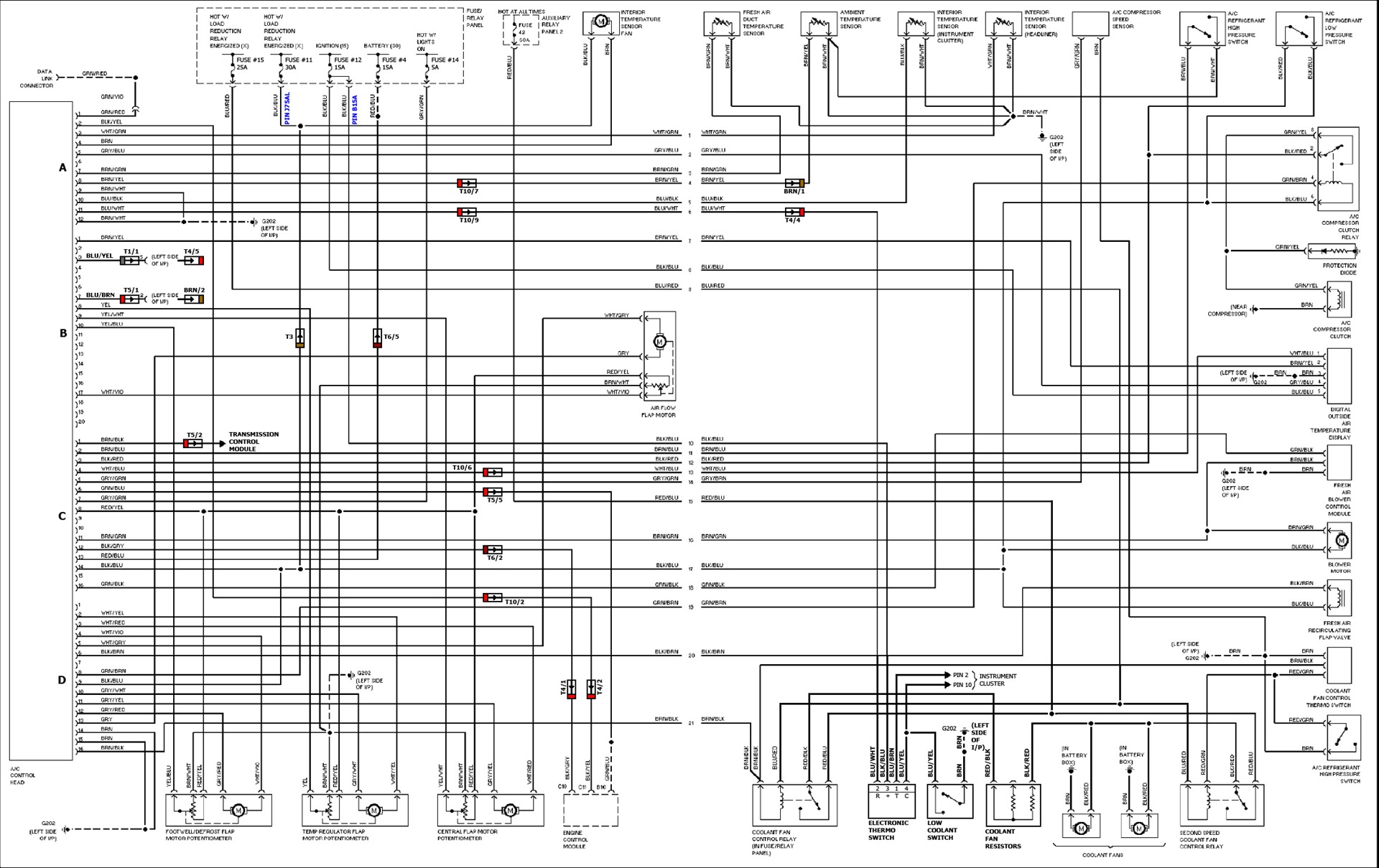

    Имел похожую проблему на своей англичанке. Проверь распайку на разъёмах идущих к сервоприводам. Возможно перепутаны полюса. Перепаял как показано на схеме и клима заработала правильно. Работы на пару часов если знаешь где расположены сервоприводы. Если нет схемы климата могу выложить.

    Вот из Elsa

    Название: электросхема климатроника 2.jpg
Размер: 180.1 Кб Название: Изображение1.jpg
Размер: 40.0 Кб Название: электросхема климатроника.jpg
    Я думаю сможешь разобраться. Если что спрашивай. Необходимо иметь тестер. A,B,C,D это разьёмы климата. Прошу извинения что долго не отвечал. Был в разъезде посетил родню в Курске.

    djighit, скинь на почту,а то качество плохое.

    схема есть-ума нет.как можно определить какой провод куда,если нет маркировки на обратной стороне?
    подскажите у кого климат.
    какой порядок проводов?
    на фишке 6 пинов.
    5 из них задействованы.
    только вот в каком порядке?буду очень признателен,если посмотрите

    а может у кого еще какие схемы есть?
    поглядите,пожалуйста
    Форумчане,ну подскажите какая распиновка на разъеме идет?
    в нижнем левом углу сервоприводы.подскажите их порядок в фишке
