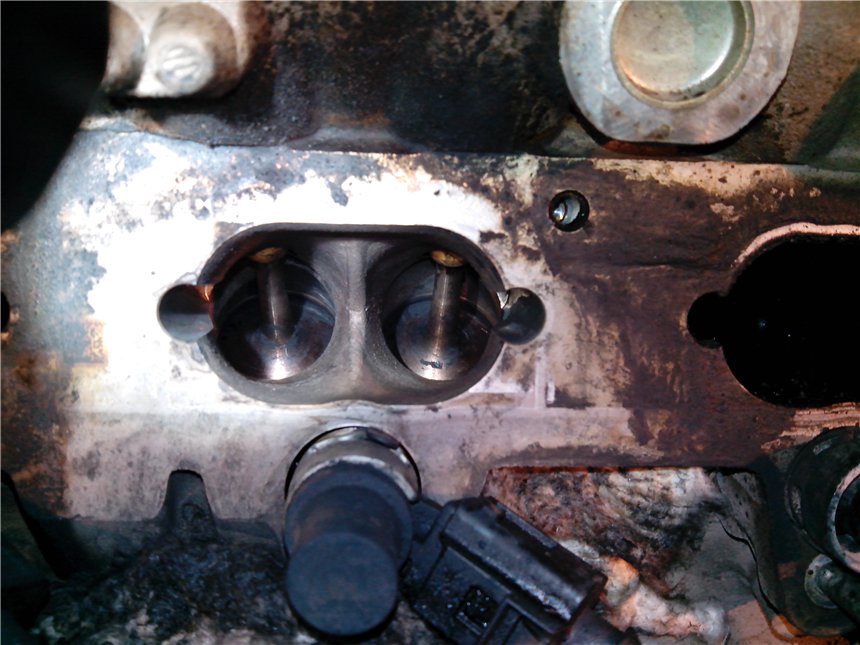

    ну чтож, чистка проведена, все было не так страшно как ожидалось
    почти финальная стадия очистки
    было примерно везте так
    ушло 2 бутылки "раскоксовки лавр", 1 бутыль очистителя крбюратора, бутылка какого-то очиститея "ксенум" , 2 зубных щетки+ использовалась самодельная стальная шетка из тросика.
    колектора увы не сфотал, был поуши в грязи, но отложений там хватало, толщина заслонок в коллекторе была порядка 4мм(без отложений около 1мм), в крайних положениях цеплялись за корпус коллектора, сам коллектор тоже покрыт слоем грязи в пару мм.
    колектора чистятся просто, отложения достаточно легко отделяются обычным ножем, самый гемор отмыть клапана, замачивали по 2 цилиндра одновременно. выдержка примерно час, затем в ход идут щетки, полоскание, вымывание и т.д
    начало работ 10-00 окончание 17-00.
    по ощущениям сложно сказать, может даже поехала резвее за-то знаю что ближайшие 100тыс туда лезть не надо
    Это из-за ЕГР.
    Много гуана.
