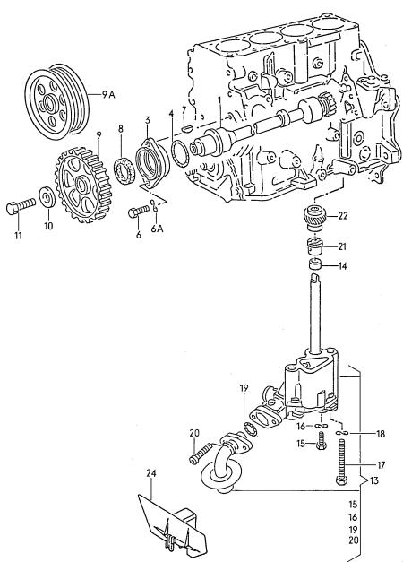

    на блоке ATW помпа крутится отдельным ремнем НЕ ГРМ, там где у тебя помпа - на ATW сидит пром вал масл. насоса. Выход на ВКГ разный, обвязка ОЖ другая, кронштейн теплообменника масла другой...

    Женя Крюков, на блоках ATW ОБЯЗАТЕЛЬНО существует промежуточный вал, чего нет на AWT/AWM. Блоки НЕ взаимозаменяемы

    что такое промежуточный вал? как я понимаю это масляный насос приводится в действие пром валом?

    такая штука, которая крутиться ремнем ГРМ и, в свою очередь, крутит масляный насос.

    AEB/ATW - помпа ОЖ привод от ремня, маслянная помпа - привод через промежуточный вал
    AWT/AUG/AWM - помпа OЖ привод от ремня ГРМ, маслянная помпа - цепной привод без промвала.
    Блоки AWT и ATW по конструкции совершенно разные.
