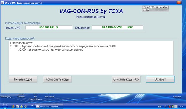

сегодня поменяла салончик и после этого загорелась подушка
Вагом посмотрела, говорит, что перопатрон у переднего пассажира высокое значение.

irinka Что то с контактомнадо пошевелить
https://passatworld.ru/showthread.ph...=1#post1333069
Лампочку на приборке тока через ваг-ком можно потушить
В поиске есть подобные темы...

пробовала фишку перетыкивать, без результатно.
а провода может как то прозвонить или еще что?

да. она все равно повторяется.

Если менялся салон, то возможно что пиропатрон в новом салоне не исправен. Вроде как-то в блоках измерения можно это посмотреть.
