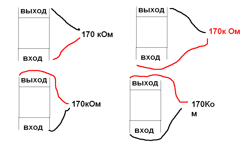

    Там цепь такая.
    Фаза идет через 2 резистора соединенных последовательно 4.7ком и 4.7ом.
    Ноль идет через кондер. И все это встречается в штуке под номером 8.
    Фаза с выходами этого квадратика звониться. 176 кОм.
    Между нулем и второй выходной ножкой 176-177 мега Ом

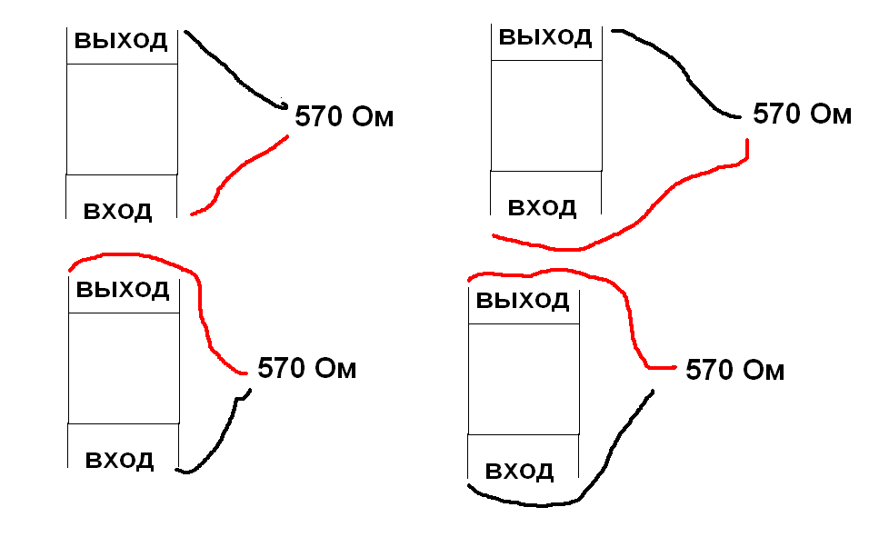

    Ок, давай разберемся с элементом 8, прозвони его в режиме сопротивление и диодном режиме
  4. #144
    ОК!
    Режим омометра.
    В режиме прозвона диодов!
  5. #145

    Блин, в диодном режиме вольты должны быть
  6. #146
    Как вольты? Я без питания смотрю
  7. #147
    10.06.2008
    Россия, 33 регион
    3,345
    Получено: 81
    Отправлено: 38
    и смотри прям на ногах самого элемента, тыкаешься в одну ножку и смотришь относительно трех других ног, потом встаешь на ту же ногу другим шупом и опять промеры относительно трех других ног
    переводишь крутилку тестера на значек диода и должны быть вольты, когда шупы в воздухе должно быть 3 В
    ты наверное переходишь в режим прозвонки, если соединяешь щупы и идет звон это прозвонка, в диодном режиме должно стать 0 В, вольты беруться с внутреннего источника тестера

    как нет, на картинке есть, положение у них одно, у меня есть кнопочка которая выбирает какой режим
  10. #150
    Есть какое-то hFE положение. Но это для транзисторов. И эта прозвонка, когда щупы соединяешь и он пищит!
    ладно, завтра гляну, что показывает тестер при прозвонке диода в этом режиме, маркировка кстати какая на этом элементе, в принципе если бы это был транс, в какой то комбинации две ноги звонились бы практически накоротко

    COOLLER, 8 это диодный мост. Звонить нужно на прозвонке диодов, левую нижнюю ножку (если смотреть как на фото) с верхними по очереди и в обоих направлениях, и правую нижнюю так же с обеими верхними по очереди и в обоих направлениях. С каждой из нижних, одна верхняя будет "звониться" в прямой полярности, вторая - в обратной. Соответственно "звонится" - это показания порядка 500 (в этом режиме, кстати, это милливольты, т.е. падение на открытом диоде), а "не звонится" - большие показания (если выпаять, то бесконечность, а так другие элементы могут оказывать влияние).
