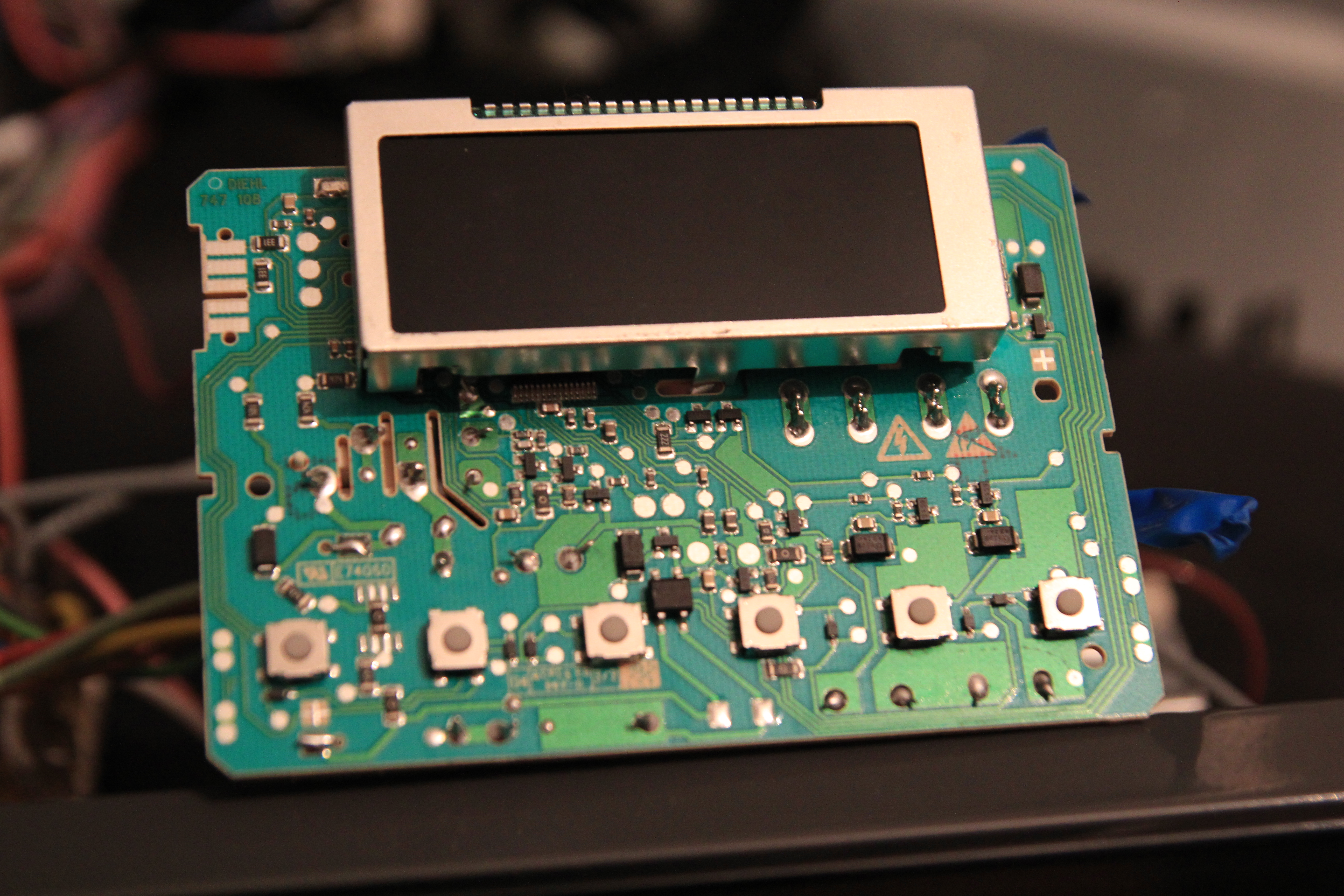

    Фото платы с обратной стороны этого места с резисторами-конденсаторами можно сделать?

    и фото этого же кусочка с обратной стороны?
    Сергей на сером B5+, AVF, 2004г, 6 МКПП.

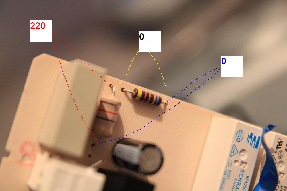

    Схема примерно такая.
    0 проводо идет через 2 последовательных резистора. Белый, затем темный.
    Фаза идет через большой конденсатор на 0.68, затем 0 и фаза сходятся в маленькой черной штуке. Она 3х3мм, в ней 4 ножки. Вот к двум идут 0 и фаза. От одного из них идет к черному кондеру питание.

    Это нормально. давай еще про "маленькую, черную штучку 3 на 3 мм". Это, судя по всему, диодный мостик. На нем есть напряжение после конденсатора и резисторов? на тех двух ногах которые идут от фазы и нуля?

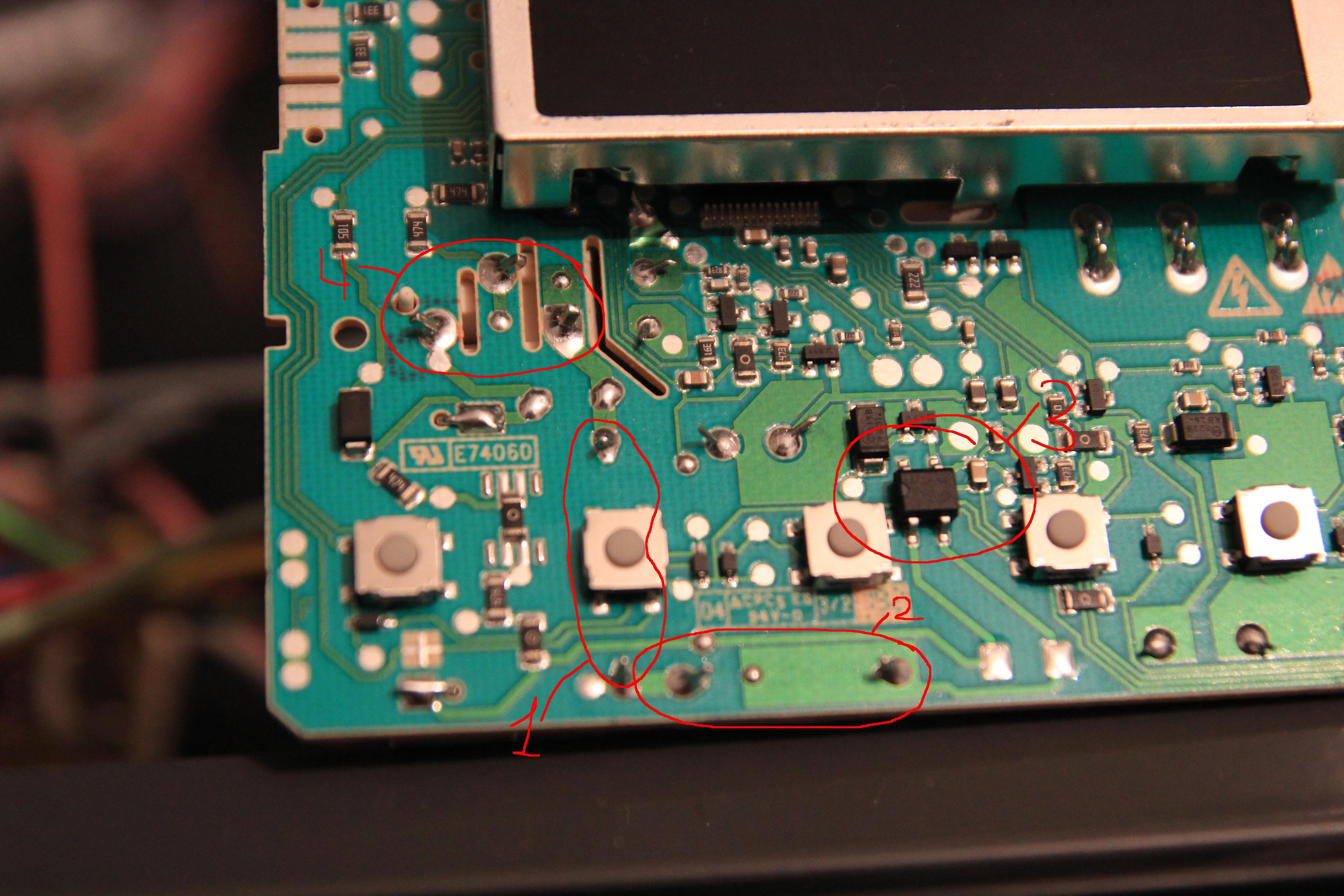

    Вот это место на плате!
    1- белый резистор
    2 - черный резистор
    3 - та черная штука, типа диода. на ней 5-10в. Ну может 12в. Хотя там меньше.
    4 - питание 220в
    Просто фотка платы.
    Цитата Сообщение от Slog Посмотреть сообщение
    есть там хоть что-то?
    Смысл выпаивать его, если я на самих ногах меряю со всем выключенным.
    Сопротивление белого резистора 10.12, если омометр стоит в положении "200", это значит 10 Ом?
    Т.е всего 10 Ом
    А что дает белый резистор? Ну не будет кондер разряджатся и хрен с ним Работать-то должно. У меня такое ощущение, что черный не работает, поэтому и питания на черной штуке нет под номером 3.
    Просто фотка платы:

    нечто такое... не должно быть на белом резисторе 220 вольт. Часть из них на конденсаторе должны быть...
