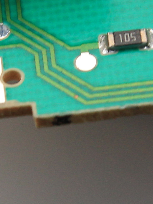

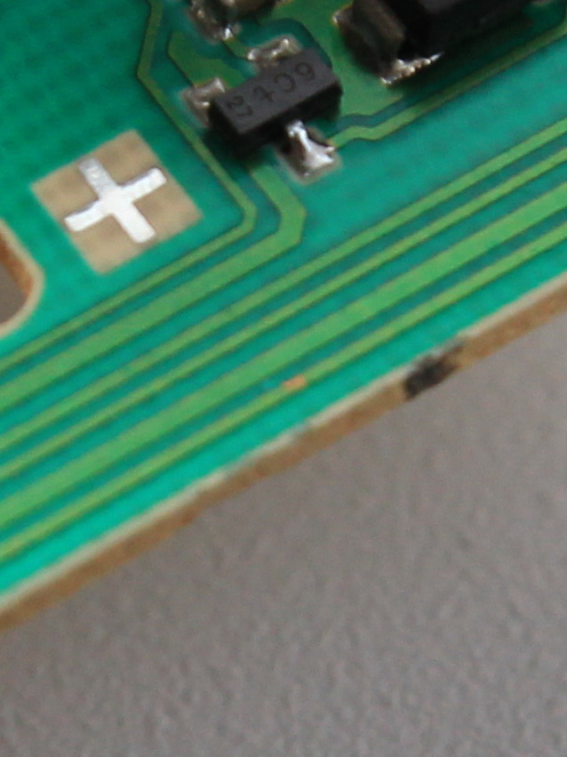

    Плата вроде целая, есть в двух местах кое что непонятное. Сейчас покажу фотку.
    Постучал по плате. Итогов нет. Горит 3 диоды подсветки и все. Ни на одну кнопку не реагирует.
    КТо в курсе, где можно купить такую панель для духовки?
    Что это может быть? Содранный лак с дорожки?

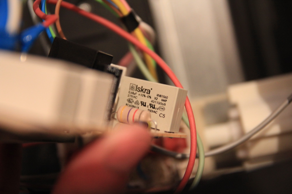

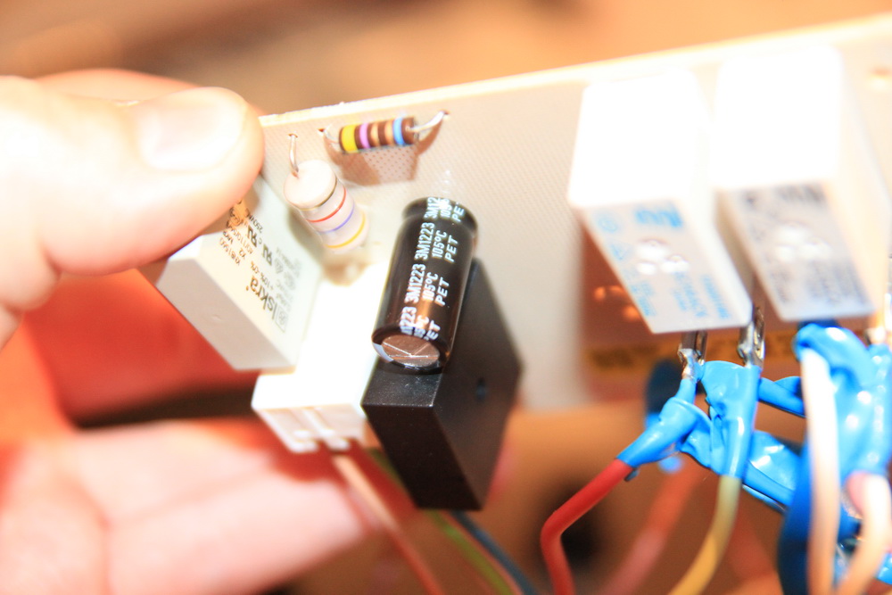

    А какое рабочее напряжение у этих плат? 220 или там 12 или 24?
    Да это содранный защитный лак. Конденсатор с той черной непонятной штукой на сколько вольт? и два белых кубика... что на них написано?
    И рядом с черной... тоже белый кубик, что это? два первых могут быть реле тенов, а вот второй, возможно гасящий конденсатор для питания этой схемки. Черный круглый электролит хорошо сидит? не качается в ножках?
    То 2 реле я так тоже думаю, т.к без этой платы нагрев не работает в духовке.
    Черный круглый кондер вроде сидит хорошо. Но все это относительно.

    на электролите не видно номинала, но судя то всему где-то 10мкф на 400 вольт. Если сорвало "черную коробочку", то могло и электролиту ноги обломать и тому конденсатору, что 0.68, рядом с электролитом и резисторам. проверяй их. пошевели, попробуй выдернуть, за ноги пинцетом подергай.

    Кондер стоит под зуммером, видимо зуммер сдвинулся и ударил кондер. И что-то с нем сломалось. Поэтому и нет питания на панели.
    Вопрос. Как бытьс кондером и как проверить точно, что он. Ну то, что все включилось это точно, мне не показалось во время того, как меня ударило немного

    Писец. Пошел дернул конденсатор, а духовка была включена. Аж передергнуло меня, но дисплей засветился и все загорелось на мгновение!
    ну ты там поаккуратней! и лучше все таки эти детали дергать либо при выключеном аппарате, либо какими-нибудь диэлектрическими предметами.
    Сергей на сером B5+, AVF, 2004г, 6 МКПП.
  7. #27
    Я не думал, что дергнет. Но я за попу кондера трогал. А там что напряжение есть? Я думал там оболочка.
    Как его проверить имея мультиметр?
    Трогать без питания пробовал сейчас, толку нет. Или я его дернул так хорошо, что он сломался окончательно или нужно при питании, может там есть положение в котором он функционирует!

    Всю эту компанию (два конденсатора и два резистора) подергать за ноги (в перчатках и пинцетом в кембрике) и пропаять.
    При выключенном напряжении и выдернутой вилки из розетки!
    пропаять.

    А оно не могло отломаться внутри? Паяльник какой мощности лучше брать для таких дел? С тонки-тонким жалом наверно?
    Паяльник надо ватт на 25. Внутри если бы отломалось , то эта деталь шевелилась на отломанной
    ноге.
    Кстати. Током ударило из-за того, что кроме пальцев, которыми трогал конденсатор , еще какая-то часть тела сидела на корпусе агрегата.

    Думаешь просто пайка отошла на плате? Оно входит с печатной стороны, а там все гуд
    Есть такой вид непропая, когда пятак олова красиво окружает ножку окислившегося элемента. Если в ножку потыкать иголочкой, видно как она ходит туда-сюда.
    Я сначала предположил именно такой случай. Но если вспомнить, что тема начата из-за случайного механического воздействия на эту плату, то возможен и обрыв ножки внутри конденсатора. Тогда конденсатор на этой ноге "шевелится". То есть если его пошевелить в направлении линии ног, то нога шевелится в корпусе конденсатора и в это время он может восстановить контакт (что возможно и произошло).
    Цена вопроса рублей 10. Можно поменять "по подозрению".

    Как паяльником отпаять сразу обе ножки? А то одна нагреется, а вторую как при этом вытащить? Я же не могу сразу обе нагреть паяльником. Навыки пайки в двух словах расскажите.
    Берем: Паяльник, бокорезы, канифоль, припой, спички или зубочистки. Отмечаем где у конденсатора плюс, где минус.
    Плавим припой у одной ноги и наклоняем конденсатор в сторону от нее. То есть эта нога потихоньку ползет вверх. Потом такой же трюк проделываем со второй ногой. Вторая нога ползет вверх. По очереди греем ноги и таким образом вытаскиваем конденсатор. Затачиваем спичку или берем зубочистку. Плавим припой и в отверстие, где была нога, вставляем зубочистку. Убираем паяльник - получаем чистое от припоя отверстие. Повторяем операцию со спичкой для второй ноги конденсатора. Вставляем новый конденсатор соблюдая полярность. Покрашенная полоска сбоку конденсатора - это минус. Полярность соблюдать обязательно! Последствия могут быть куда как печальнее, чем удар током.
    Запаиваем ноги. Откусываем бокорезами лишнюю длину ног.

    А только мне кажется, что пострадавший черный параллелепипед на защелках? Я-б разобрал его и раз и навсегда определился с его предназначением.
    B5 APR 2,8 4motion `00
  18. #38
    Phaeton Аватар для iNOT
    19.10.2006
    3,961
    Получено: 657
    Отправлено: 154
    Цитата Сообщение от Lenze Посмотреть сообщение
    Это зумер
    +1 пьезовый зумер.

    COOLLER, у тебя рядышком нет электронщиков? Профессиональным взглядом прикинуть. А то мы так можем до конца дачного сезона ремонтировать твою духовку.
    Passat B5 1999 МКПП АЕВ 1.8T кондиционер
  20. #40
    Тему для этого и создал. Пока никто не откликнулся.
    Копаю сам.
    Купил тестет хороший. Там правда емкость до 100 мкф можно.
    Кондер черный 25В и 680мкф.
    Меряю емкость, он доходит до 150-170 и перестает считать.
    Как проверить кондер?
    Второй кондер рабочий, там 0.75мкф, показал 0.72мкф.
    Сопротивление у черного кондера космос просто
    Мультиметр показывает 1.5 при вкллючении в режим 200 Мегаом. Это что - 150 Мегаом сопротивление кондера? Я про черный сейчас.
    У белого сопротивление меньше 1, при включении в режим 200 Мегаом
    И еще. Одно из сопротивлений вообще никак не реагирует на замер.
    1 на экране и все.
    Так вот подключил. Там оба сопротивления идут последовательно. На входе в резистор есть 220в, а на выходе нет.
    Причем на кондере 2.5в, а не 25в, как написано на нем. В 10 раз ниже вольтаж.
    Какие варианты? Дохлый резистор?
