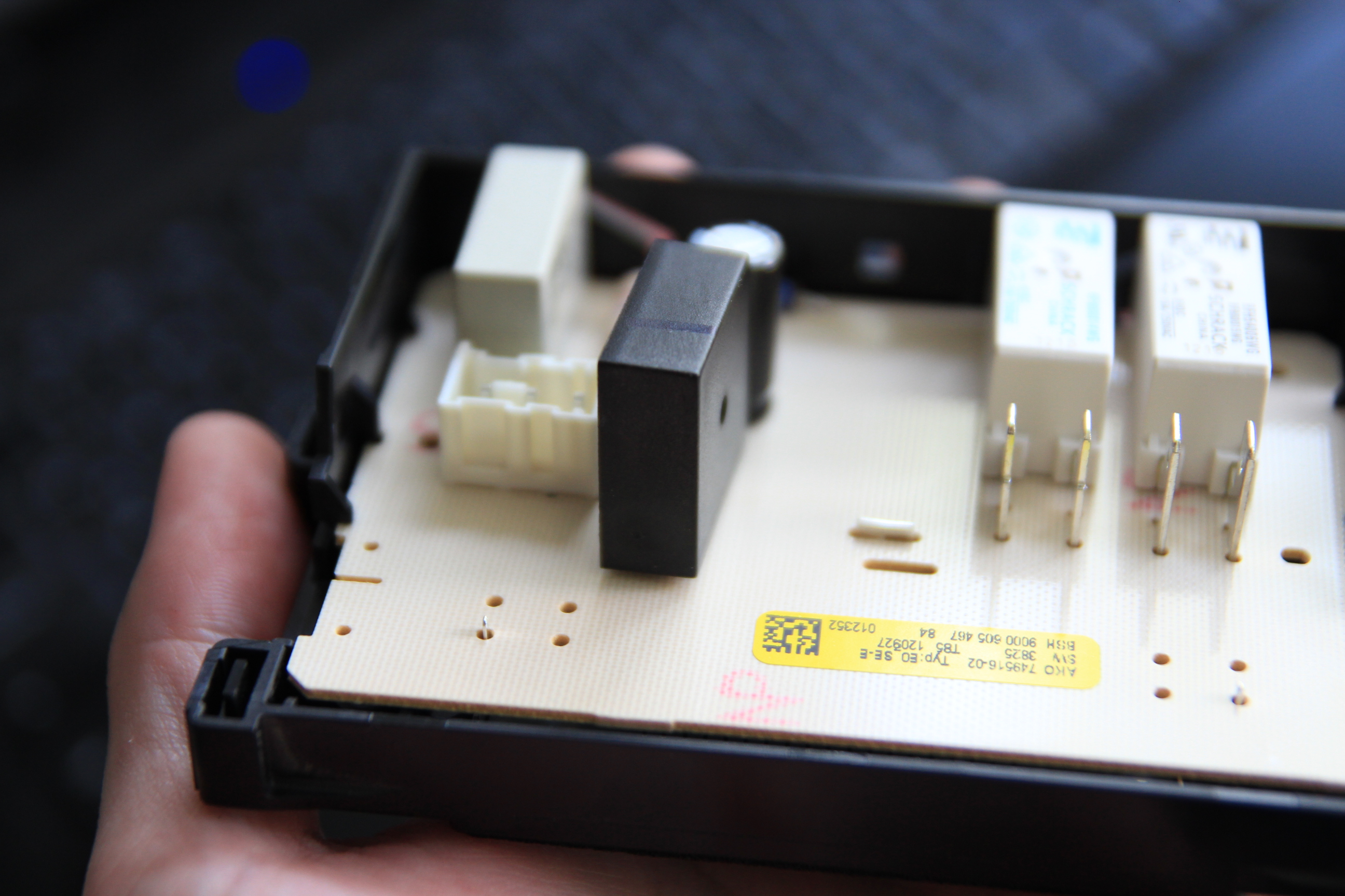

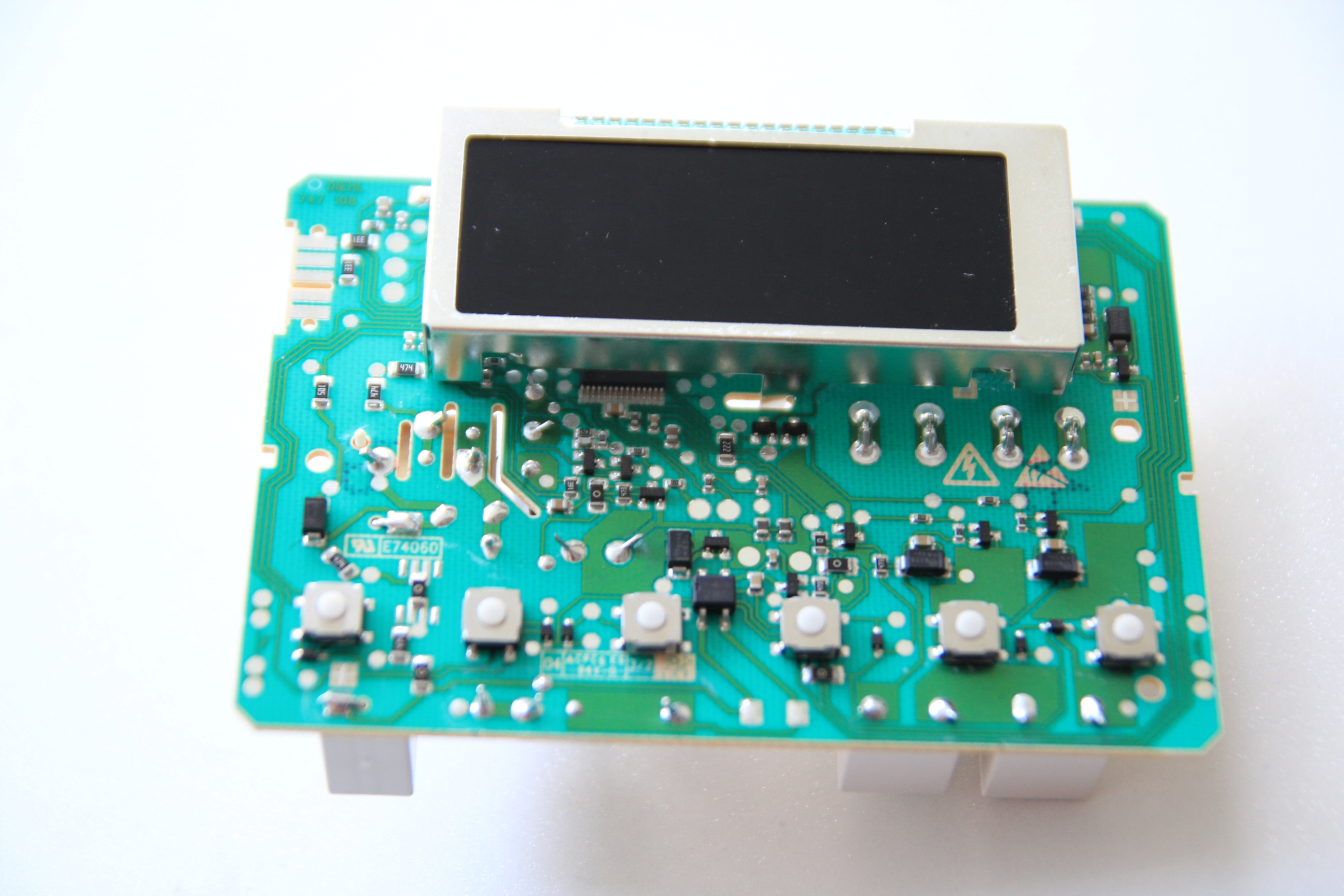

    Духовой шкаф на дачу. В общем вытащил его, чтобы проводку переделать и случайно нажал на корпус и в общем прогнул крышку и повредил внутрянку.
    Там дисплей и кнопки управления.
    Вытащил. Штука такая:
    Повредил ножку на черной штук, прямоугольник, я так понимаю.

    Проверить, что сломалось. Там вроде отошел контакт на плате с обратного конца. Щас фотку сделаю, погодите. Но я его прижимаю и перекорачиваю отверткой, все равно не пашет!
    Верно, прямоугольник.
    Маркировку его давай.

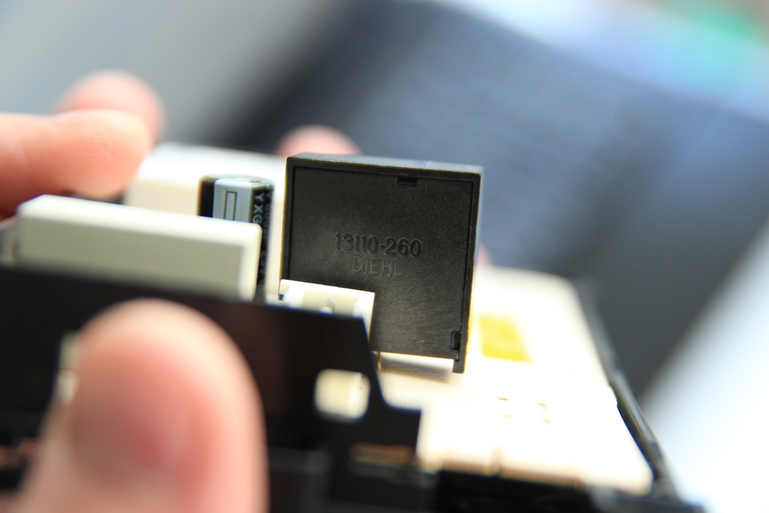

    Diehl 13110-260

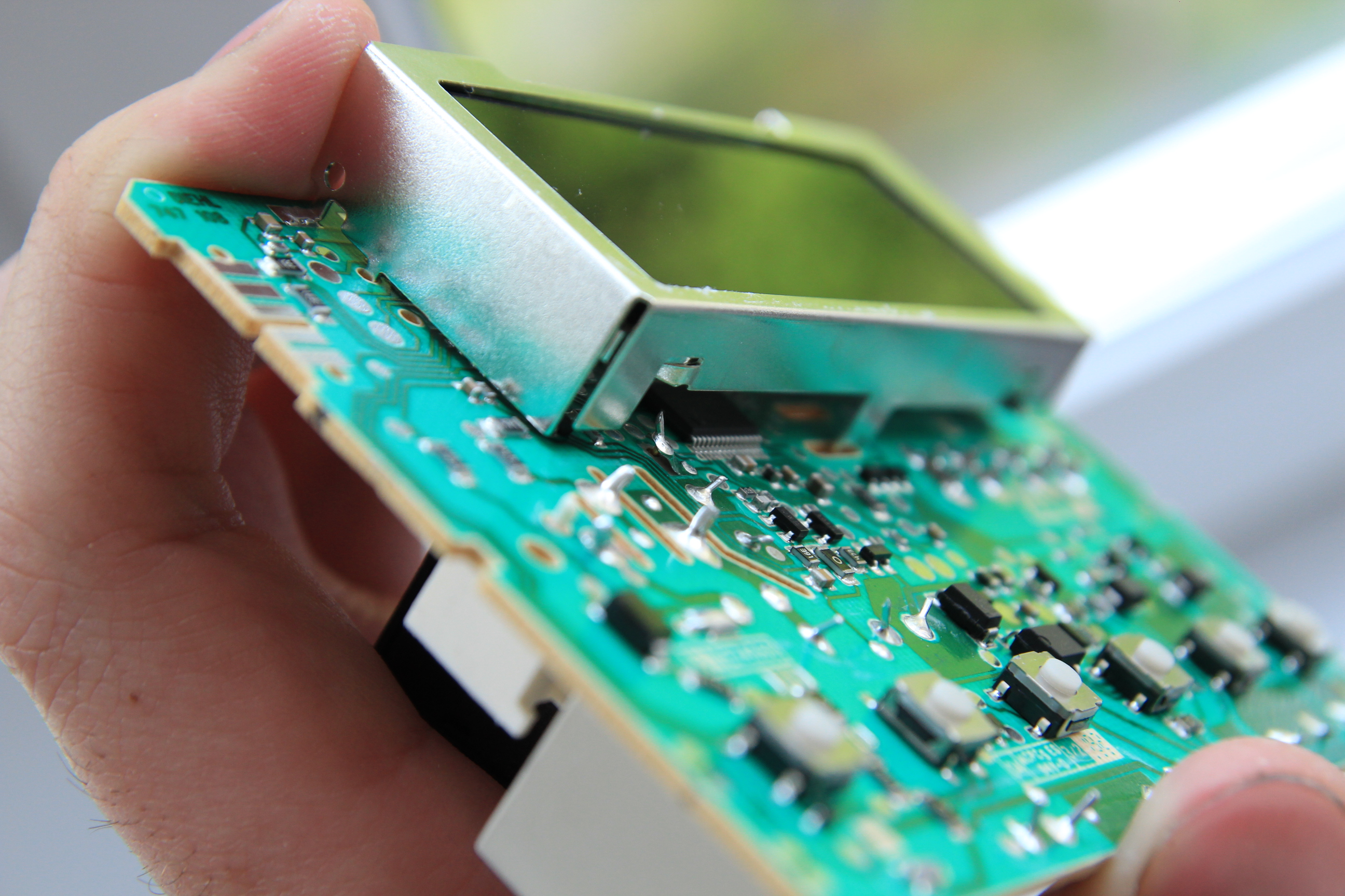

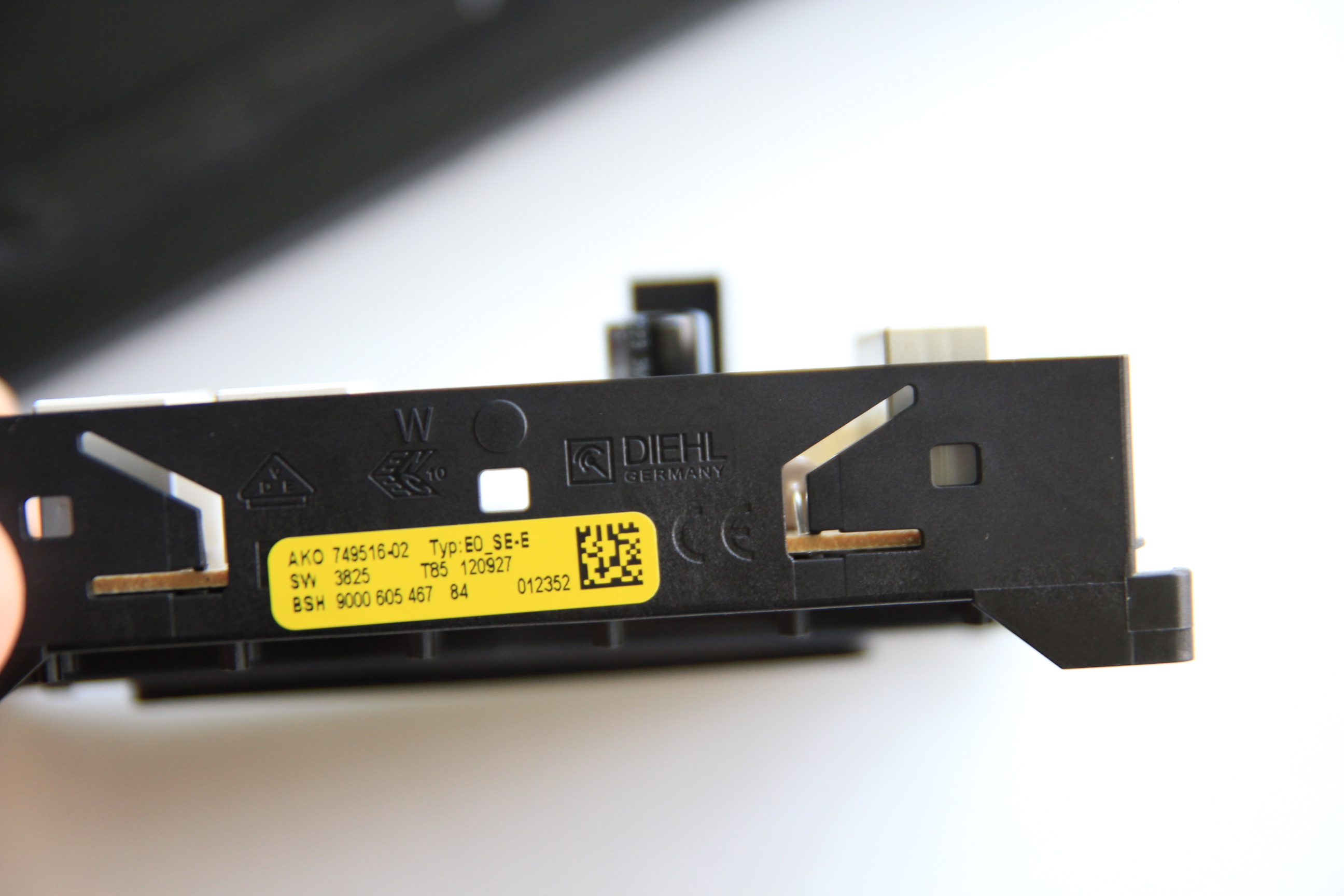

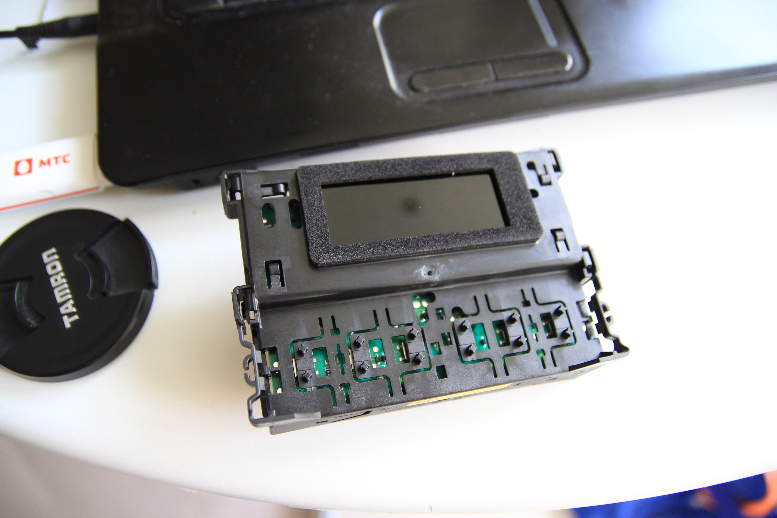

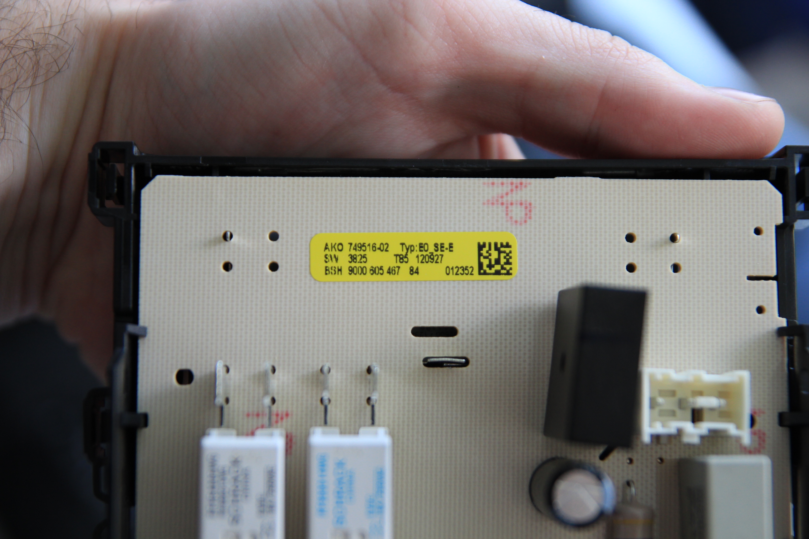

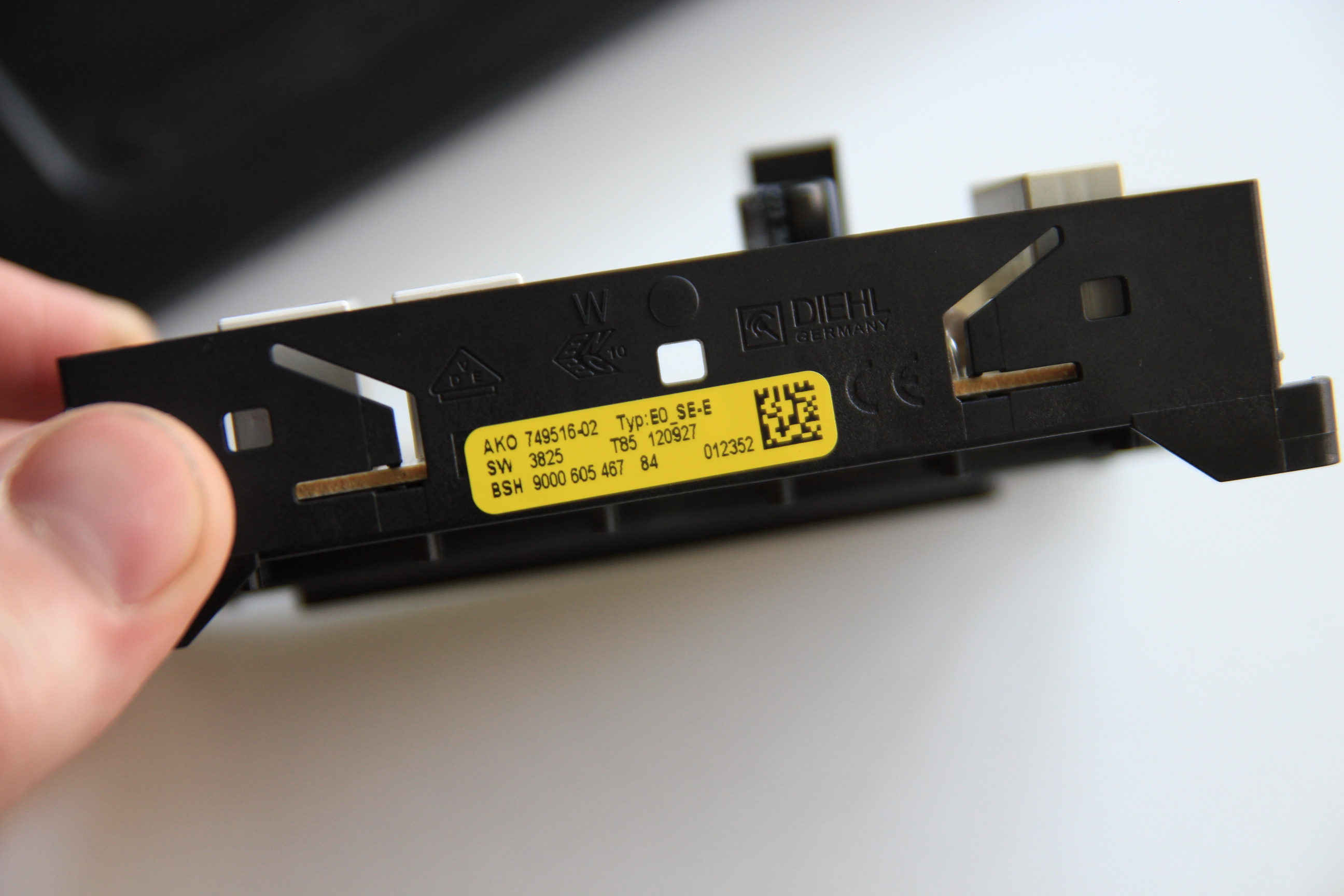

    Вот все фотки. Снял крышку, сейчас сфоткаю, где я думаю отпал контакт. Но он не отпал как бы. Его с печатной платы оторвало, а все равно не работает. Прозвонить в данный момент нечем.
    Сама плата имеет маркировку Diehl 747 108

    Парралелепипед вроде как на месте сидит, правда кривовато малехо.
    Вот это место надо восстановить. Если я правильно понял, то этот самый парралелепипед оторвался со стороны печати?

    Фотки внутрянки. Там вон виден контакт. Он как бы оторван от платы но висит на контакте. Я соединял его отверткой и все равно нет резалта.
    Что посоветуете?
    И еще такой момент. Плата как бы немного грязная, в каком-то белом налете кое-где!
    Что это за прямоугольник? нафига он?
    Это зумер. Должен работать без него.
    Дальше Смотри питание на кондерах.

    Перемычку проводком припаять от вывода "параллелепипеда" (подозреваю что это индуктивность) до вывода другого компонента на этой дорожке (хотя дорожка вроде не лопнула, а может лопнула и висит на лаке), плату промыть (лучше спиртом этанол или изопропил например)
    ПО идее должен, раз это зуммер. Вроде больше ничего не повредилось.
    Дисплей так же не работает, но работает его подсветка с краю, там 3 мини диода.
    зумер с 3 контактами? и 2 кренками?

    COOLLER, при включенной печи постучи аккуратно по плате изолированной обратной стороной отвертки. Может дорожки при нажатии повредил.

    Если сильно продавил могли другие дорожки лопнуть, мультиметр в помощь в любом случае

    Прозванивать все дорожки в общем для начала?
    Все же что такое за черная штука это? Зуммер там должен быть 100 проц! Это же духовка и таймер есть.
    читал?
    У встроенного духового шкафа Электролюкс EOG 621K cломался блок, в который встроены часы. Можно ли купить блок целиком или запасные части к нему. И интересует порядок цен на них. P.S. на плате есть подпалина около черного элемента, на котором написано 13110-260 DIEHL. Заранее спасибо
    Ориентировочная стоимость детали составит 9900 рублей.
    Зумер, точно.
    Надо внимательно осмотреть плату на предмет повреждений. Можно простукиванием во включенном состоянии, как уже сказали.
