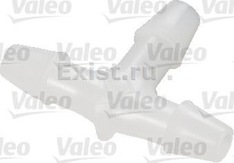

    211 955 975 Соединитель, провод стеклоомывателя
    admf, на схеме плевать что с хомутами мы так все тройники переберём он стоит то 350 руб 1J0 955 873 D

    к сожалению тоже не он,
    еще раз хочу напомнить, что он очень похож на тройник как на фото иже, т.е. он с двух строн с отводами, а с третей с дыркой
