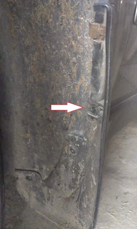

    Всем привет. Подскажите номер скобы крепления брызговика переднего
    Верхняя скоба есть, а второй (стрелка) нету.
    Брызговиков в Этке больше нет. Да и отдельного номера скобы там не было - крепеж шел комплектом.
