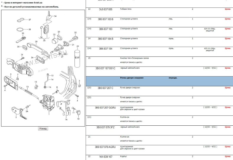

    Сергей, не подскажите номер детальки под №16 - такая себе резиновая гофрочка.

    Наверно это: 1J0837861
