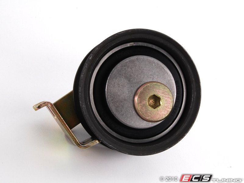

    Pointer Аватар для Q.Tarantino
    23.04.2012
    Муром [33]
    22
    Отправлено: 9
    Seregas, подскажи номер натяжного ролика. перерыл elcats есть на схеме, а номера нет. есть только номер другого ролика, на вид не как мой. Машина 2000г, двс AUG, половина деталей подходит с 2001 года, эти переходные модели...
    06B109243D
    И еще вопрос по ремню ГРМ, тоже их целая масса вариантов, 153, 152 и 150 зубьев. какой идет на мой мотор?
    По AUG все просто. Там только один ремень на 150 зубьев.
