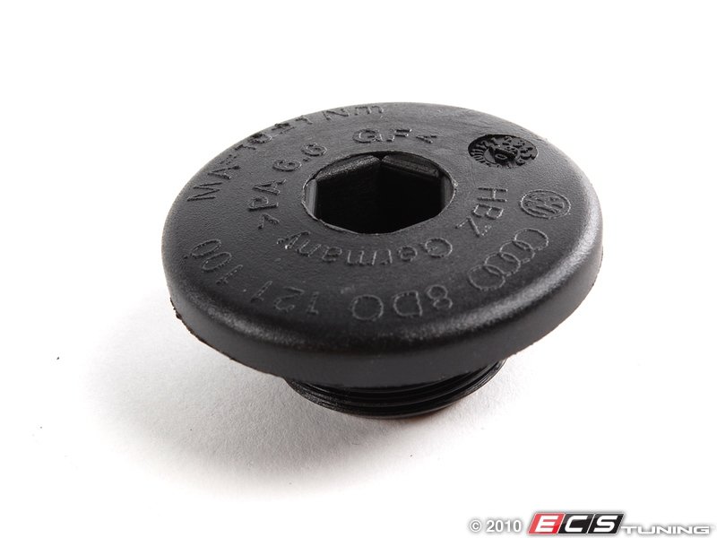

    Добрый день.
    Купил радиатор Valeo 231 755 а он оказался с дыркой под датчик вентилятора.
    В моем старом такого нет, у меня датчик на шланге прямо.
    Не подскажете номер этого датчика и наверно прокладку под него.
    Заранее спасибо.
    Авто поставь в подпись.
    Фото дай этой дырки.
    По технической информации там должно быть только 2 штуцера на шланги ОЖ
    Дырка с резьбой М22х1,5 - так указано на картинке по радиатору.
    прямо над нижним патрубком.
    я так понял что это может быть пробка 8D0121100 ?
    http://www.nahradnidily-skoda.cz/ima...ozi/6926_1.jpg
    вот на этой картинке видно дырку внизу слева над штуцером.
    Passat B5 1.8T AWM 2005г 4motion сарай (янки) АКПП
  19. #15419
    23.11.2009
    Питер
    22,236
    Получено: 3,845
    Отправлено: 86
    Ели под такую пробку, то вполне возможно
