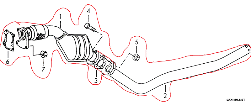

    нужен именно номер выхлопа который идёт от коллектора до соединения с низу
    От коллектора идет турбина, потом катализатор, потом уже труба. Что именно нужно?

    после нужна запчасть которая идёт после детали под номером 3 и у меня AVB
    у меня вот эта труба идёт целиком.....а не отдельно как выдают мне каталоги
    VW Passat 2004 г.в 1.9TDI AVB. МКПП
    Пофиг. Там система одинакова.
    На заводе устанавливается как единая деталь. При замене отдельно ставить катализатор и промежуточную трубу.
    3B0131089AX - кат
    8D0253301AD - труба
