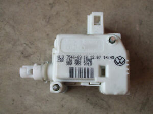

    всем здравствуйте!!! подскажите номерок Электропривод замка крышки багажника седан.... те номера что пробиты на корпусе не проходят и выдает замену-- но в списке моделей моей нет--- короче шерстил но сдался((((((((((((((

    Цитата Сообщение от dimzzz Посмотреть сообщение
    номерок опоры амортизатора (подшипника опоры амортизатора)
    3B7412377A
    3B0959781B
  16. #13916
    25.08.2013
    нигде
    432
    Получено: 43
    Отправлено: 55
    3B0959781B
    [/QUOTE] спасибо за ответ!! но этот номер показывает что снят с производства и дает замену 1M0 959 781 A----- но в таблице применимости пассата нет вообще.....
  17. #13917
    23.11.2009
    Питер
    22,236
    Получено: 3,845
    Отправлено: 86
    А ты где таблицу смотришь? На экзисте? Ты ему больше верь.
    1M0 959 781 A - это ОФИЦИАЛЬНАЯ замена
