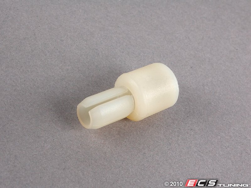

    Питер
    22,236
    Получено: 3,845
