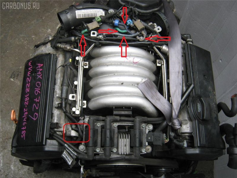

    Помогите узнать номера шлангов, указанных стрелками. Пару шлангов уже на грани дырки.
    Возьми образец и купи обычный качественный вакуумный шланг. На порядок дешевле обойдется.
