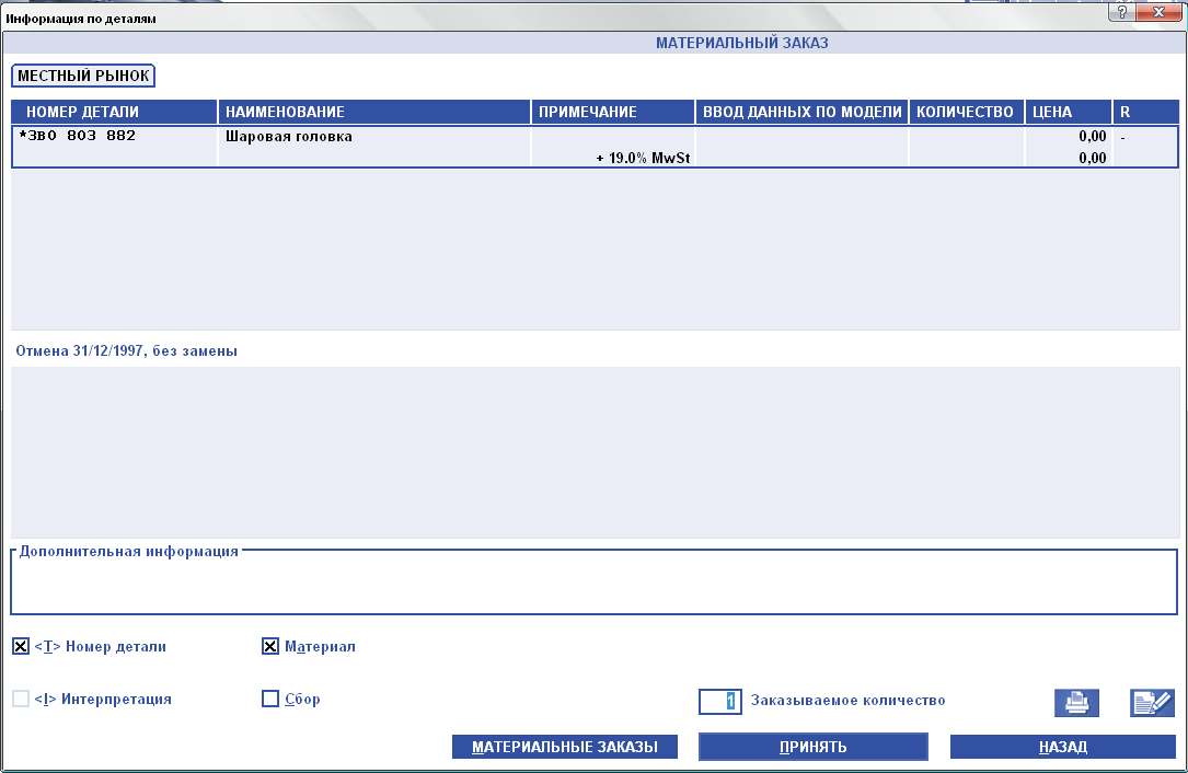

    Цитата Сообщение от Михаил GE Посмотреть сообщение
    номерок самой балки фаркопа, в которую вставляется крюк 3B0803882
    Номер 3B0803882 отменен еще в 1997 году
    Балка идет только вместе в крюком:
    3B0092155H - переднеприводные авто
    3B0092156E - 4motion

    Ничего не отменено- в суперб посмотри, они тока с 02 года выпускаются
    На крючке номер выбит
    1999 1.8T AEB - ПРОДАН
    Ничего не отменено
    Это не мешает ВАГу не поставлять балки без крючка.
