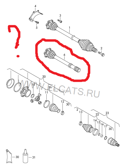

    Привет. нужен номер внутреннего шруса.
    VW Passat B5+, 2004г, AWT 1.8T, акпп, коробка FEV, Sedan, VIN:WVWZZZ3BZ4P322679

    3B0498103B
    спасибо. он идет как на фото?
    Нет. На картинке ШРУС с полуосью, а у тебя отдельно ШРУС.
