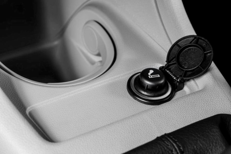

    Hi. Всем. Подскажите ту детальку прикуривателя которую пальцем тыкаем (подсветка красная )
    И помпы номерок.
    WVWZZZ3BZYP445183 Код автомобиля: 3B2335 Код КПП : EAB 25.05.2000
    Я не знаю, что ты там пальцем с подсветкой тыкаешь
    Это? 1J0919307 9B9
