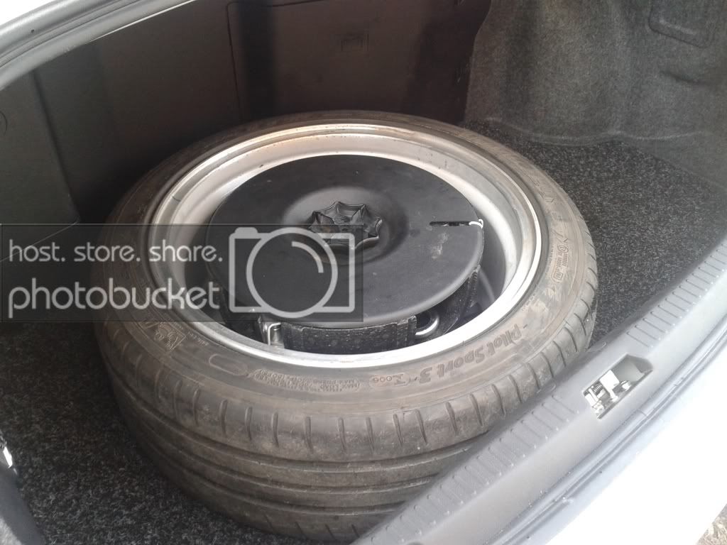

    Seregas, Привет! Подскажи, что может штатно ложиться в полноразмерную запаску R16 и не мешать прикручивать её?
    8L0 012 109 F хотел заказать такой ящик, но засомневался.
    Не могу понять, что как выглядит.
    Этот номер шел на Ауди. Как он станет в пассате непонятно.
    8L0012109F выглядит так:
    Спасибо! Твоё, что ли?
    Как выглядит вижу, но похоже тоже не идеал.
    Неа. Я пассату пока не изменял
