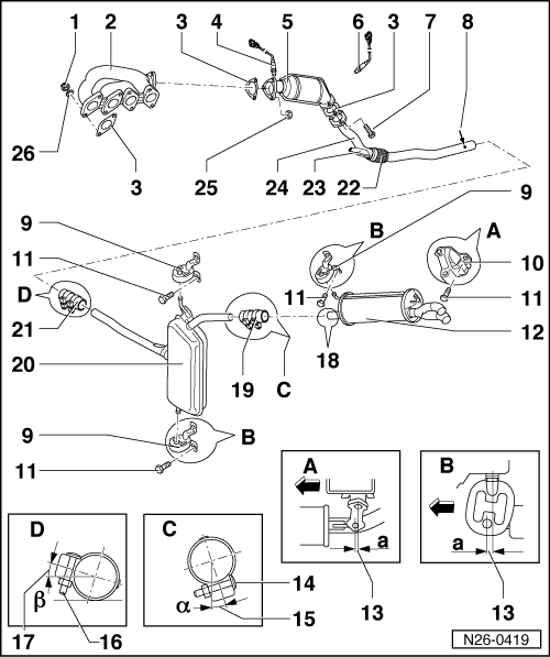

    Цитата Сообщение от Сайфулла Посмотреть сообщение

    Сергей подскажи может и тупой вопрос, лямда первая она вкручиваеться в катализатор? И если не сложно можешь скинуть рисунок всей выхлопной системы от улитки и до конца, на мой пассат, хочу для себя разобраться. Спасибо заранее!

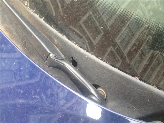

    Чем заглушить дырку под поводком? Слева, дырка в пластике.
    Без понятия. Это точно оригинальный дефлектор?
    Вроде она 3B1819425
    Цитата Сообщение от Wins13 Посмотреть сообщение
    Вроде она 3B1819425
    Картинки нет, поэтому я и не предложил.
