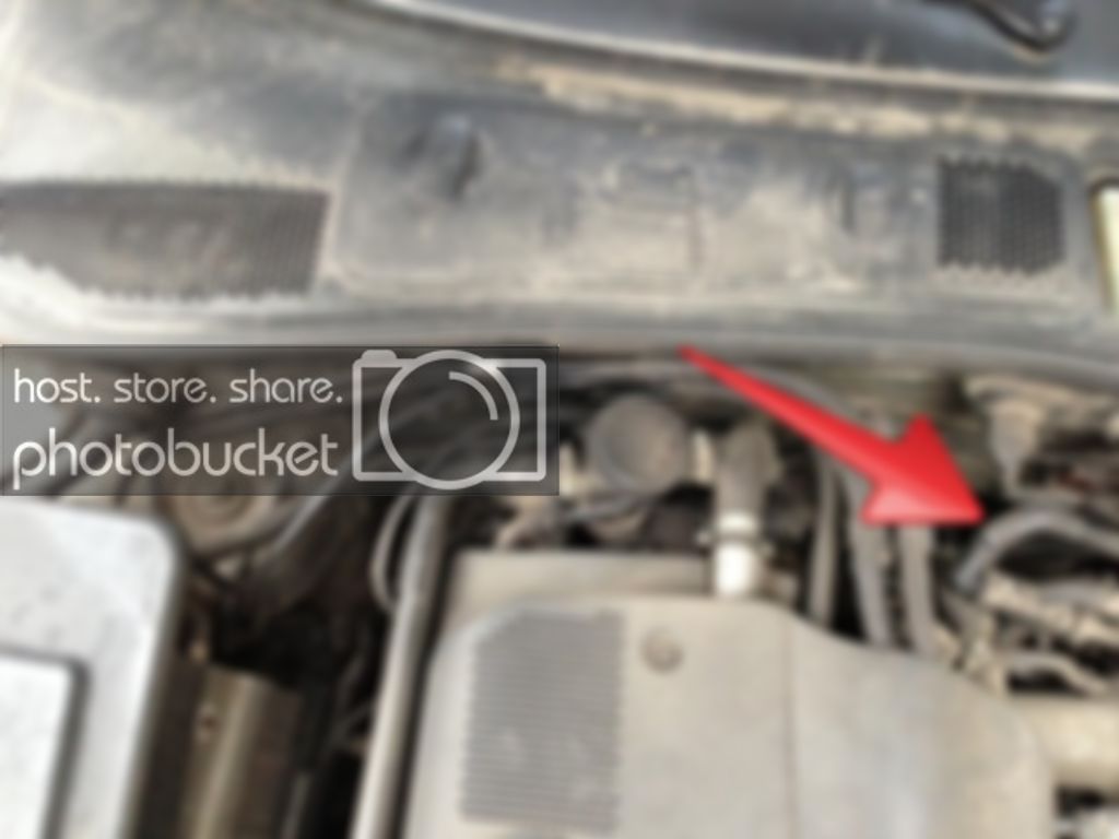

    подскажите пожалуйста номерок трубки. двиг AWT
