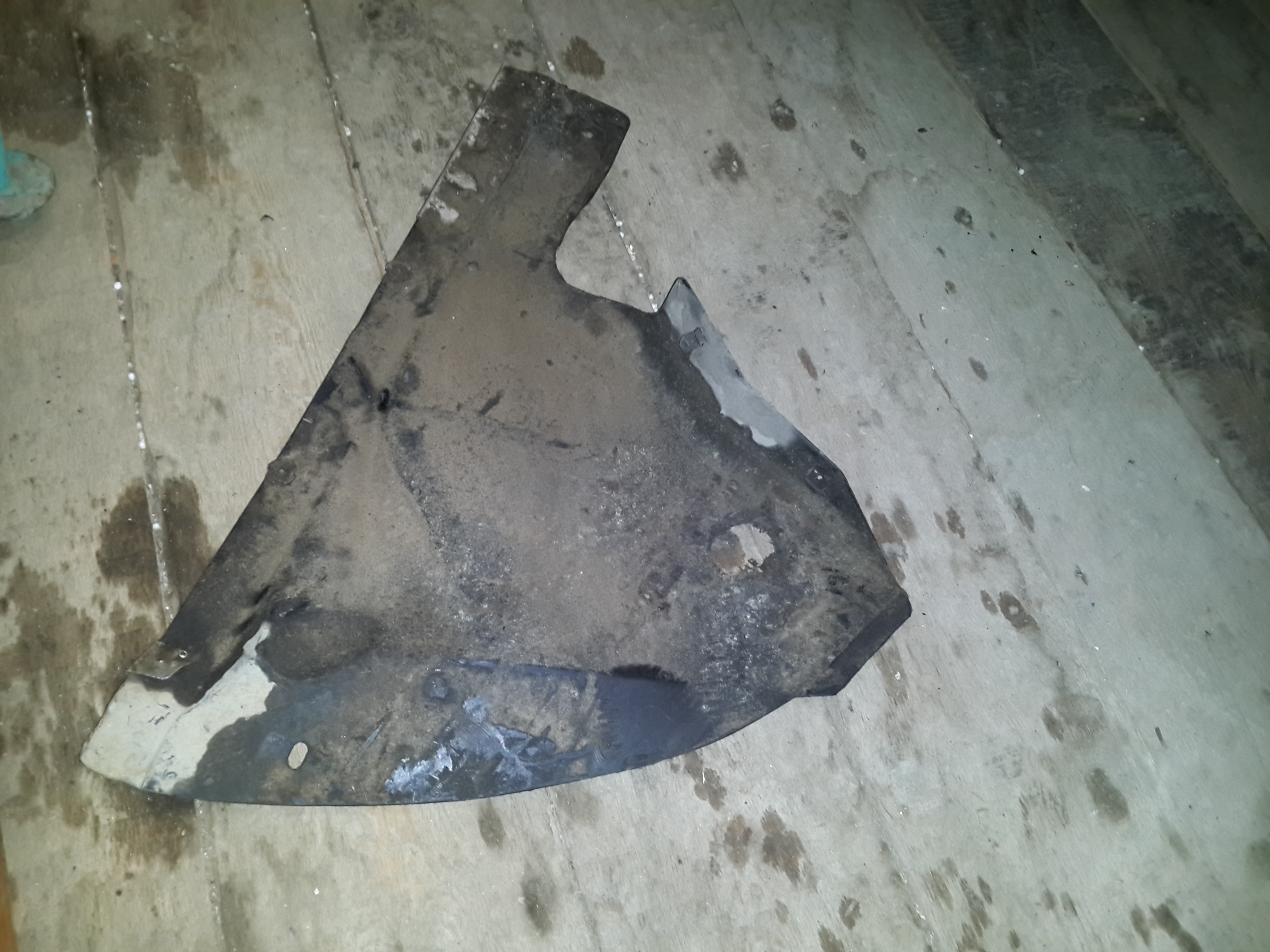

  19. #5659
    Phaeton Аватар для mak7651
    17.08.2010
    Тюменская обл. ХМАО
    3,092
    Получено: 68
    Отправлено: 198
    Привет!быть может есть номерок пласиковой защиты стоит справа от брони межну бампером локером и бронёй-ФОТО ЛЕВОЙ ПРИЛАГАЮ ЧТОБЫ ПОНЯТНО БЫЛО О ЧЁМ РЕЧЬ!
    VARIK BBG 02 2.8 tiptr 4mot webasto в ремонте(кипятильник)кожа люк солярий,BlackMat,И зима и лето R19 Мультируль дружит с JVC-AVX KD33 Infiniti kappa 65.9CSx2 SPL GRLA3000.1+1200.4 MacAudioSTX212BP Cadence 4F,StarlineA91 WVWZZZ3BZ2E324796
  20. #5660
    23.11.2009
    Питер
    22,236
    Получено: 3,845
    Отправлено: 86
    Привет.
    Я понял о чем речь
    К сожалению в официальном каталоге есть только рисунок. Номеров нет
