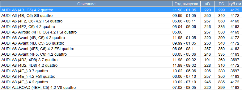

    Кто-нибудь может определить на какие модели он идёт.
    Привет. Вот на такие:
