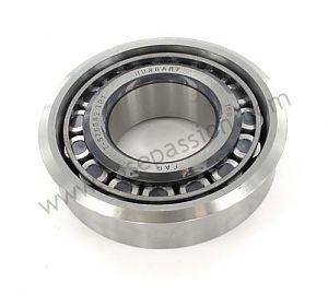

    Цитата Сообщение от jra_alekseich Посмотреть сообщение
    подшипники дифферециала
    Какие номера на картинке?
    подшипник хвостовика планетарки
    По ВИНу идет монопривод. Где там планетарный редуктор???
    3 и 6.И кольцо пластмассовое номер 8.
    Как раз на картинке и есть редуктор.Вал под номером 2 и есть хвостовик и нужен его подшипник он там один.На нем(подшипнике который сейчас стоит в МКПП) номер 576582 но не могу его найти нигде.А ему трындец.
    113517185C - №3
    016409123 - №6
    012409187C - №8
    01E311220 - подшипник.
    Похож?
    Похож?
    Да он но цена 12т.р.
    Одна из машин-B 5+ 1.9 TDI AVF.4motion.6МКПП-немецкое, чипованное(пустое как турецкий барабан)ведро.
    Я тебе дал номер оригинала. Как-то Этка неоригиналы не выдает
