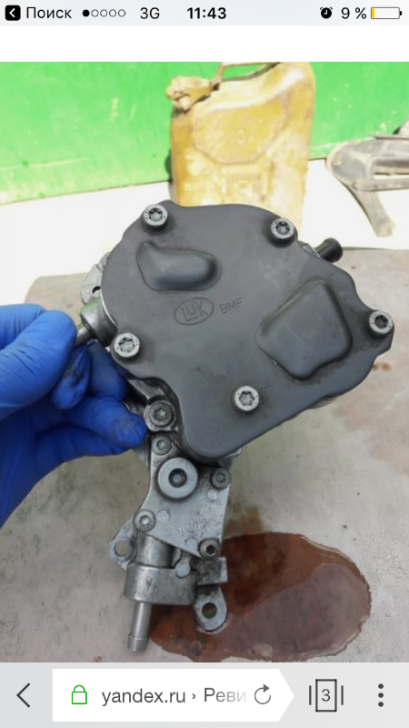

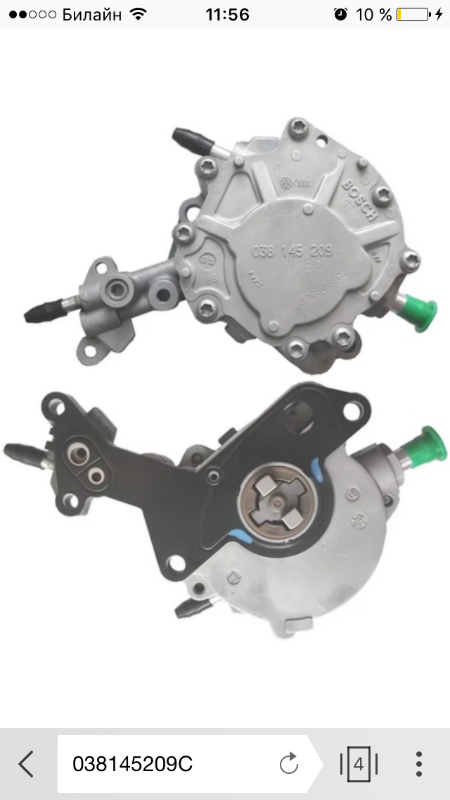

    Здравствуйте
    По какому номеру можно найти набор прокладок для тандемника 038145209С
    А так же прокладку между насосом и головкой..
    AVF , МКПП ,2003 г.в., оливковый сарай
  3. #27103
    19.03.2012
    Пенза
    20,471
    Получено: 5,381
    Отправлено: 241
    Цитата Сообщение от SerjTDI Посмотреть сообщение
    Здравствуйте
    Оно? - Meat&Doria 91147
    B5+, 2004г., AWT, мкпп, чип
  4. #27104
    18.11.2014
    Москва,Жулебино
    477
    Получено: 42
    Отправлено: 359
    Вот мне и продаван такой комплект предлагает , но он скорее для насоса LUK
    А мой насос BOSCH
    Они значительно отличаются по внутрянке, хотя и выполняют одни и теже задачи
    Всё разобрался, номерок Meat&Doria 91111 должен подойти

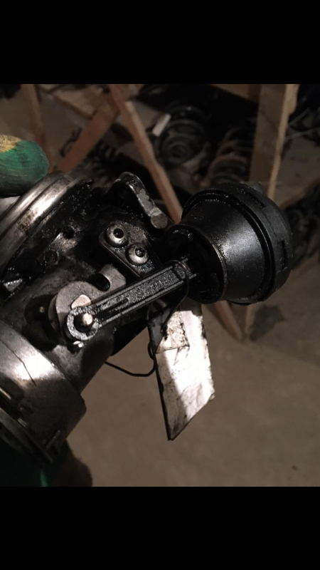

    Продаётся ли вакуумная часть отдельно. Если да , можно её номерок узнать
    Этот гриб управлят заслонкой мягкого глушения.
  13. #27113
    19.03.2012
    Пенза
    20,471
    Получено: 5,381
    Отправлено: 241
    Только насос в сборе. По отдельности - только болты и прокладки.
  14. #27114
    18.11.2014
    Москва,Жулебино
    477
    Получено: 42
    Отправлено: 359
    Понял, спасибо,,
    Только это не насос а клапан ЕГР
  15. #27115
    19.03.2012
    Пенза
    20,471
    Получено: 5,381
    Отправлено: 241
    Понял, спасибо,,
    Тогда подожди...
    Где эта хрень расположена?
    Под №1 на картинке, если я всё правильно понял?
    Там тоже, как видишь, только в сборе.
  16. #27116
    18.11.2014
    Москва,Жулебино
    477
    Получено: 42
    Отправлено: 359
    Да , так и есть под номером 1.
    Грибок прохудился..
    Прийдется покупать в сборе..

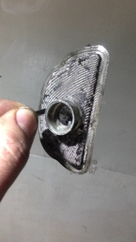

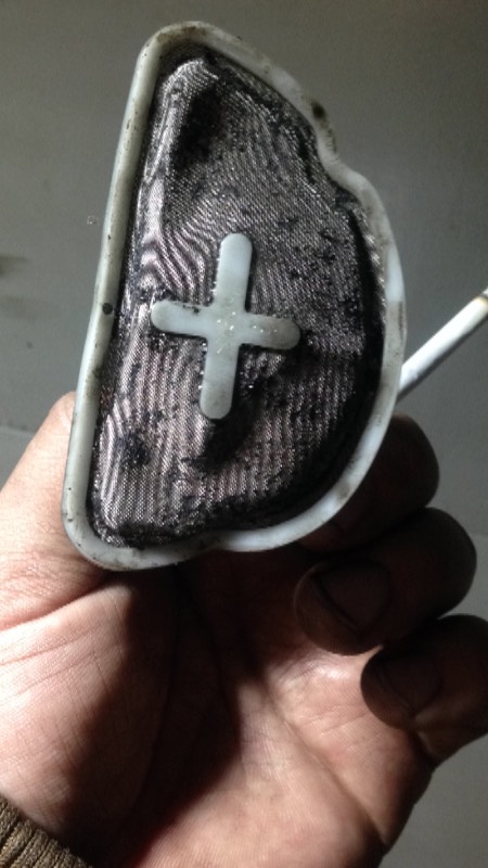

    Подскажите номер сетки топливного насоса.
    Номер насоса 3В0919050В
    Вот как выглядит
  18. #27118
    19.03.2012
    Пенза
    20,471
    Получено: 5,381
    Отправлено: 241
    Снова тебя огорчу - как деталь отдельно не идёт.
  19. #27119
    18.11.2014
    Москва,Жулебино
    477
    Получено: 42
    Отправлено: 359
    Неужели придётся покупать в сборе ради сеточки
    Вот нашёл с номером HS192001
    Но не знаю подойдёт ли
