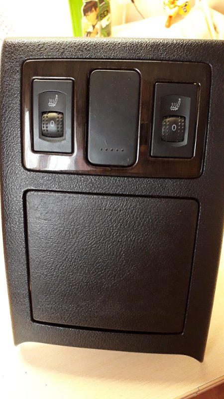

    Ребята, кто подскажет номер панельки под кнопки обогрева задних сидений только серого цвета? И номерок кнопок? Или они такие как передние?
  5. #27065
    19.03.2012
    Пенза
    20,470
    Получено: 5,381
    Отправлено: 241
    3B0 863 289 A 7DE только она снята с производства в 2015 году
    И номерок кнопок
    3B0 963 563 G 01C
    B5+, 2004г., AWT, мкпп, чип
