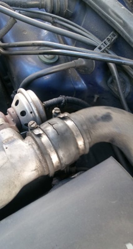

    12
    Нужен номер шланги (та что дырявая) , vin WVWZZZ3BZXP319016
