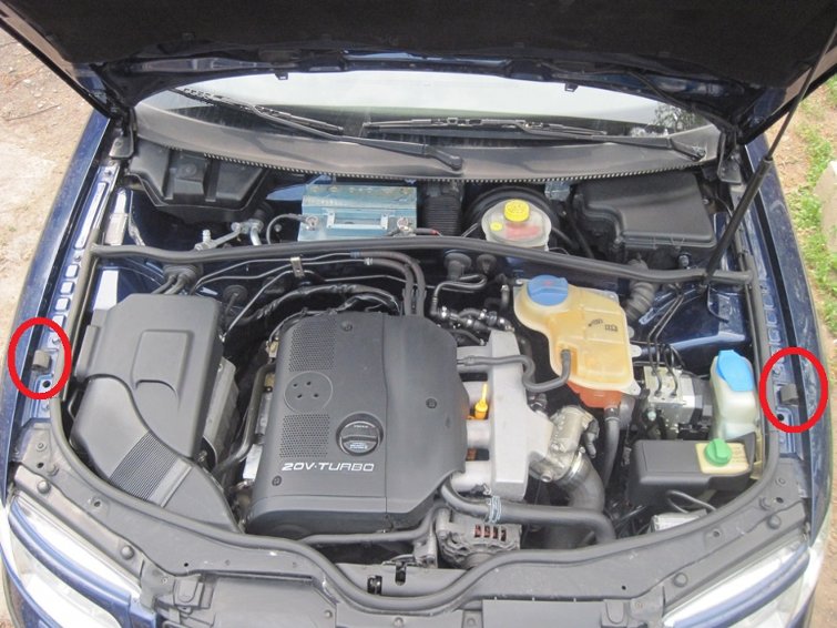

    Ребята, на B5+ такие буфера резиновые идут?
    У меня таких нету, только отверстия под них. И если можно номерок.
    Походу нет
    на В5+ вот такие 3B0823499B
    Raider S ... в миру Михаил
  5. #26425
    19.03.2012
    Пенза
    20,469
    Получено: 5,378
    Отправлено: 241
    Ну да, такие, регулируемые.

    Такие имеются.
  7. #26427
    19.03.2012
    Пенза
    20,469
    Получено: 5,378
    Отправлено: 241
    Такие имеются.
    Не, ну если хочешь, можешь ещё и такие, как на твоей фотке воткнуть.
    Номер - 3B0 823 493
