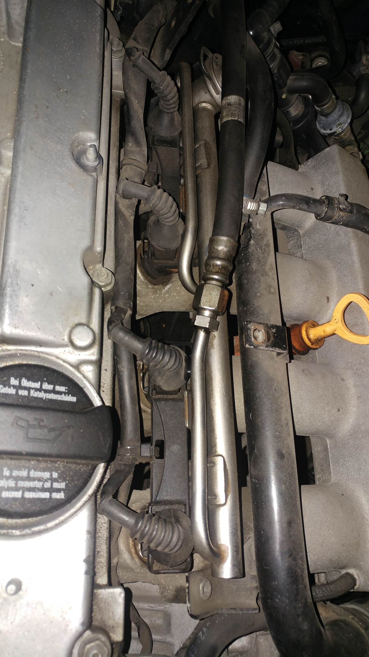

    Товарищи,доброго времени суток!
    Подскажите пжлст номер трубки топливной подходящей к рампе???
    Passat B5.5 Variant 2002 1.8T АКПП WVWZZZ3BZ2E389056
    Passat B6 2010 2.0 TDI CBAB DSG6 Highline

    4B0 201 541 N

    Получено: 4,026
    Отправлено: 7,773
    Заказать и за 10 минут при тебе сделают фирмы, изготавливающие похожие для тракторов, экскаваторов, ГУРа ........ Поиск у нас долбаный, все белорусские показывает в первую очередь. Вот пример https://www.belpromimpex.by/catalog/rvd/trubki/ .
    Смотри в поиске у себя в регионе, кто этим занимается. Будет дешевле и быстрей.

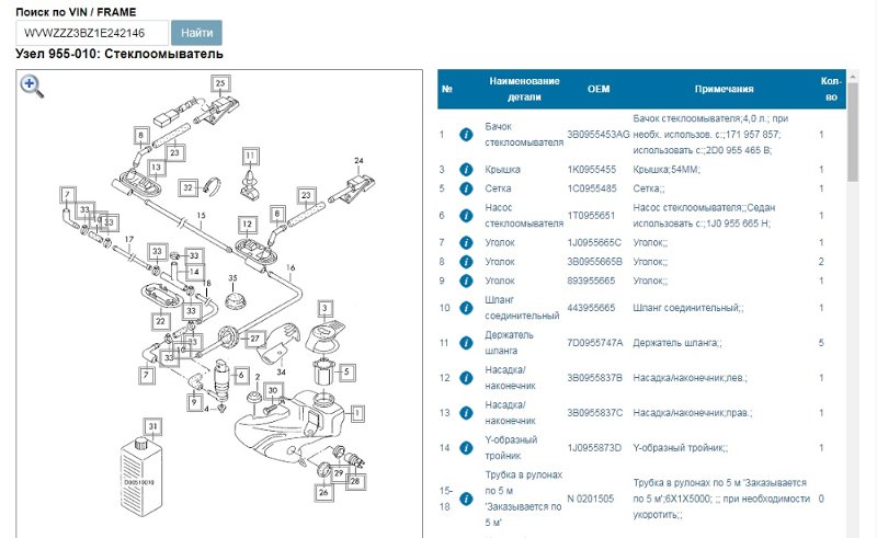

    Всем привет. Нужен номер резиночки в которую вставляется моторчик омывайки на стекло. Позиция 4
  19. #26179
    19.03.2012
    Пенза
    20,470
    Получено: 5,381
    Отправлено: 241
    sanyoua, это тот редкий случай, когда оригинал стОит дешевле аналогов.
    443 955 465
    B5+, 2004г., AWT, мкпп, чип

    floyd, вот спасибо)
