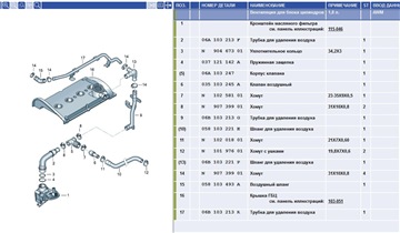

    Здорова всем..
    Не могу найти в ЕТКА номерок ВКГ (грибок)
    Подскажите пожалуйста номер детали.
    VolksWagen Passat B5.5 1.8T AWM (2001г)

    Цитата Сообщение от semka189 Посмотреть сообщение
    Здорова всем..
    под такой же двигатель, но рестайл у меня ставился 06A129101D
